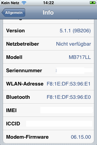

Servus
Iphone neu aufgesetzt nach anleitung. Klick
Jetzt habe ich 5.1.1 drauf, bb wie davor, Ultrasn0w drauf, aber kein Netz mehr :helpsmilie:
Wer kann tips geben?
Grüße

Den habe ich bereits drauf, könnte es sein das das iPad Baseband trotzdem ne macke hat?
Ja könnte sein! Hattest du unter 4.1 den Netz?
Ja Nod_yes
Bist du mit einer Custom Firmware (CFW) auf iOS 5.1.1 gegangen oder via iTunes (Wiederherstellen)
Mit einer Custom Firmware
Erledigt Cool
Habe das iPad Baseband noch mal draufgebügelt, nun geht es Laugh
Danke Christian P für die weiteren Tips
