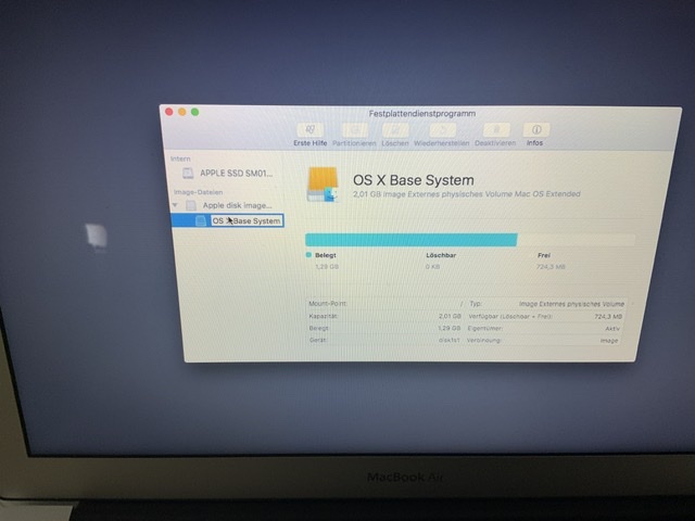

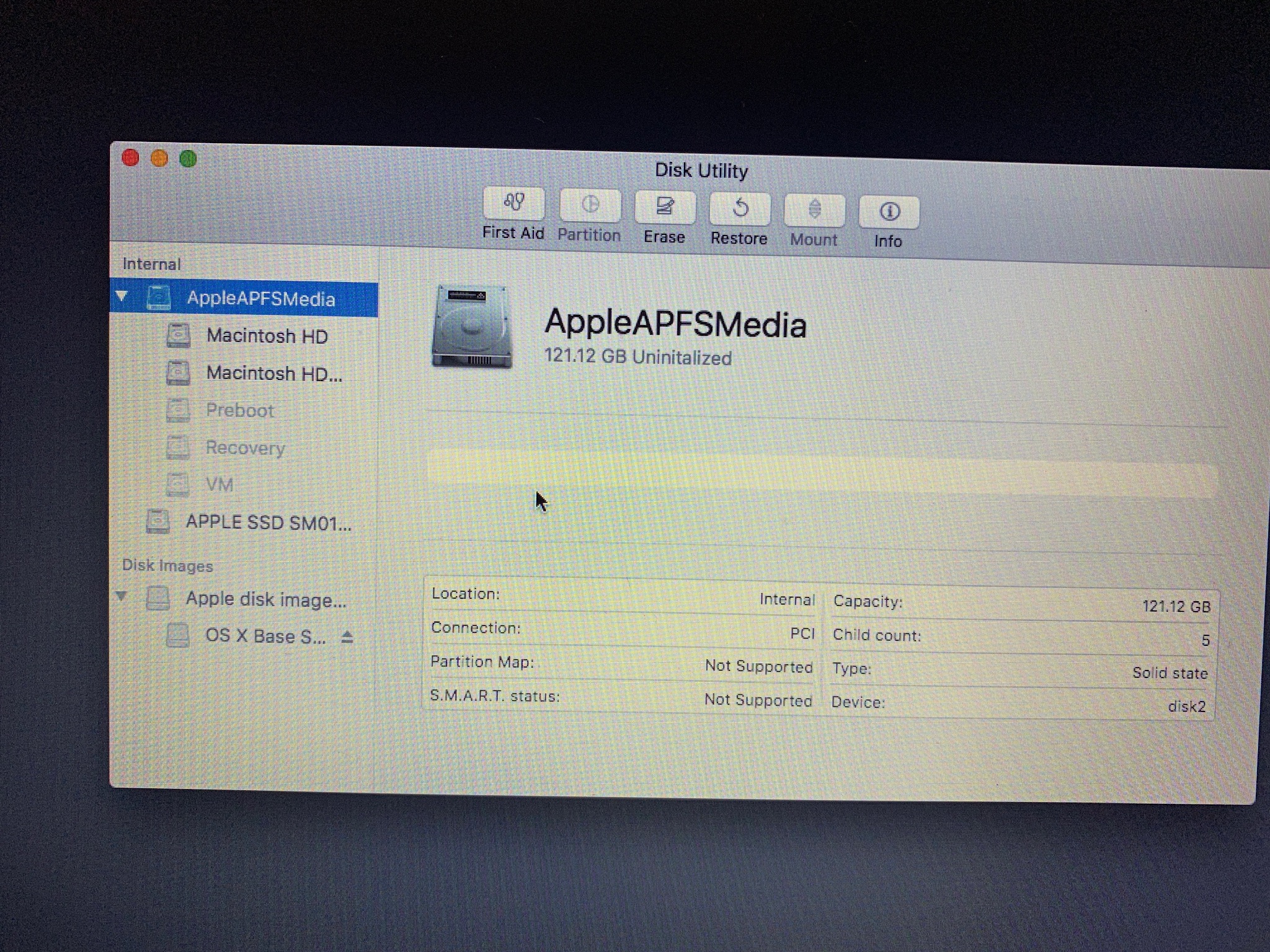

Siehe Bild , hab es jetzt rein bekommen [Bild: 263a-fe0f.png]️
Du solltest sicherstellen, dass nur eine Festplatte an deinem Mac angeschlossen ist, also externe Festplatten und SD-Karten entfernen. Da du das System ja neuinstallieren möchtest, ist es okay, es komplett zu löschen. Du kannst es dann über die Internetrecovery neu installieren Smiley Also wenn alle Daten vom Mac gesichert sind, einfach auf dem übergeordneten Eintrag "Erase" auswählen und eine neue Partitionstabelle auswählen, dann werden alle Volumes gelöscht. Kann aber sein, dass du auch das schon aus der Internetrecovery machen musst, weil es vielleicht mit dem Recovery-Volume nicht geht.
Es ist nix externes angeschlossen. Nur die interne. Also den obersten, blau markierten Eintrag entfernen?
Du könntest auch mal den unteren Eintrag "Apple SSD" auswählen und auf Erase gehen. Das obere ist wahrscheinlich nur das virtuelle Volume? Dann ist wirklich alles komplett blank. Und dann einfach den Installationsassistenten starten und die SSD auswählen, der wird dann alles automatisch einrichten Smiley

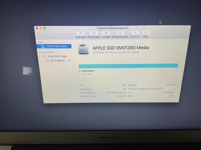

?habe jetzt genau geschafft was ich befürchtet habe, der Rechner bootet nicht, es kommt das Ordnersymbole mit Fragezeichen... MacOS Sierra via Internet bringt die Fehlermeldung „die installer-Informationen auf dem Wiederherstellungsvorgang sind beschädigt“... und nu?
@strozykt du musst in der Wiederherstellungskonsole erst alle Partitionen der Reihenfolgen nach löschen und dann zum Schluss die Hauptfestplatte löschen. Dann kannst du das System neu installieren

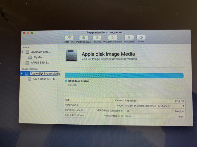

Das habe ich versucht, das ist dabei rausgekommen (Siege Bild)
Die image Dateien kann ich nicht löschen , das Apple ssd auch nicht da kommt ein Fehler
@strozykt die Image soll man auch nicht löschen. Es darf eigentlich nur eine Festplatte mit einer Partition zu sehen sein. Gehe mal auf Partitionieren, was erscheint da?

So sieht es jetzt aus
@strozykt du musst jetzt noch unter Apple SSD eine Partition erstellen. Die Image-Dateien kannst Du vollkommen ignorieren
