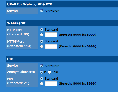

Wie finde ich denn heraus welchen Port ich freigeben muss? Ich meine irgendwo etwas von 8080 gelesen zu haben?
#30
8080 ist für http, standardmäßig aber lieber 80
ftp geht über 21
Prüfe mal bei den Portfreigaben im Router, ob:
TCP Port 21 ip des NAS an 21
TCP Port 80 ip des NAS an 80
und für https
TCP Port 443 ip des NAS an 443
weitergeleitet werden.
Notfalls noch mal in den FAQ des NAS-Herstellers nachschauen, ob der eine Portliste veröffentlicht hat.
Falls das NAS gar keinen Webserver zur Verfügung stellt, kannst du per http://DeineURL nichts erreichen.
Aber per ftp://DeineURL dann schon.

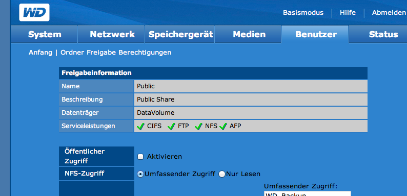

Was muss ich nun tun um z.B. für meinen Bruder einen Ordner auf der Platte einzurichten um diesen Ordner dann als Tauschlaufwerk zu nutzen? Die Frage ist jetzt nicht NAS spezifisch gemeint, sondern vielmehr allgemein. Ist es möglich es so hinzubekommen dass er bei Eingabe der Adresse direkt auf einem Ordner landet und dort noch ein von mir erstelltes PW eingeben muss um darauf zuzugreifen? Man soll ja nicht die Einstellungen der NAS verändern können.

Damit er nur den Ordner sieht, den er sehen soll, muss im NAS festgelegt werden, welcher Benutzer welche Ordner sehen darf und welche nicht.
Lesen - dann kann er sie sehen
Lesen und Schreiben - dann kann er sie sehen und dort Dateien hinein kopieren
Lesen, Schreiben, Löschen - sieh einen vorher + löschen.
Ist "Löschen" nicht separat anwählbar bedeutet "Schreiben", dass er Dateien einsetzen (oder ausschneiden) kann und auch löschen.
Nur "Lesen" berechtigt ihn lediglich, die Dateien anzusehen und ggf. auch zu kopieren.
Für Deinen eigenen Account erlaubst einfach lesen und schreiben für alle Ordner.

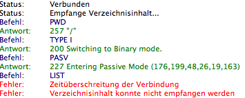

Wenn ich nun einfach mal Cyberduck als FTP-Client nutze und damit dann über die der Freigabe eines Benutzers zugeordneten Daten (Nutzername, PW) verbinde klappt das auch, ich komme direkt auf den freigegebenen Ordner. Nun mag das wohl daran liegen dass das MacBook im selben WLAN angemeldet ist, denn von außerhalb ist leider nichts zu machen, da kommt kein FTP-Client mit den Daten auf das Laufwerk. Irgendwo scheint es noch zu haken...:-( Nehme ich auf dem Iphone FTPontheGo und versuche dann über mein Handynetz mittels des LogIns auf das Laufwerk zu kommen kommt irgendwann ein Timeout mit der Meldung dass der Server nicht geantwortet hat.

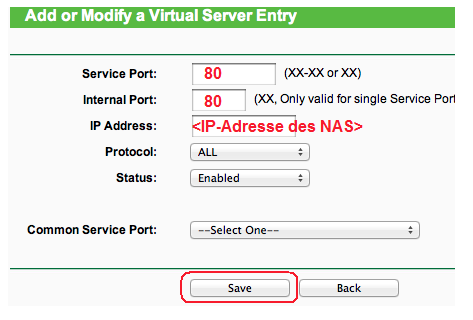

Guten Morgen,
das mit dem vierstelligen Port (21xx) habe ich nicht ganz verstanden. Kann ich denn jede x-beliebige Zahl für XX einsetzen? Im Router habe ich doch bereits Einstellungen vorgenommen, ich hänge mal ein Bild an. Die Einstellungen habe ich für folgende Ports wiederholt: 80, 20, 21 und 443. Das merkwürdige ist dass ich über Eingabe meiner Wunschadresse in einem Webbrowser auf der Einloggmaske für den Adminbereich des Routers gelange. Da muss doch dann schon irgendwo ein Zugriff stattfinden, oder?
#40
Kann ich denn jede x-beliebige Zahl für XX einsetzen? - JA
