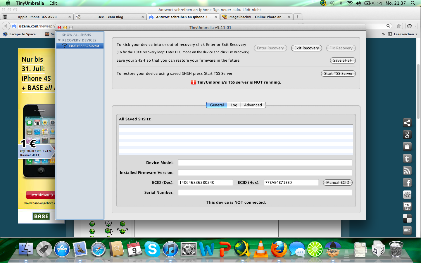

Problem ist hab von dem iphone vorher kein backuo gemacht und mit tiny umbrella wird das phone halt nur so erkannt:
Und wenn ich auf exit recovery klicke startet das iphone neu ist aber immer noch im recovery modus danach
Ja und jetzt auf "Exit Recovery" klicken.
ja wenn ich auf exit recovery klicke startet das handy neu ist aber dann wieder im recovery modus..... man man ^^
Dann hast Du irgendwas nicht richtig angeschlossen, wenn es davor noch einwandfrei ging, dann muss es auch nach dem richtigen zusammenbauen wieder gehen.
