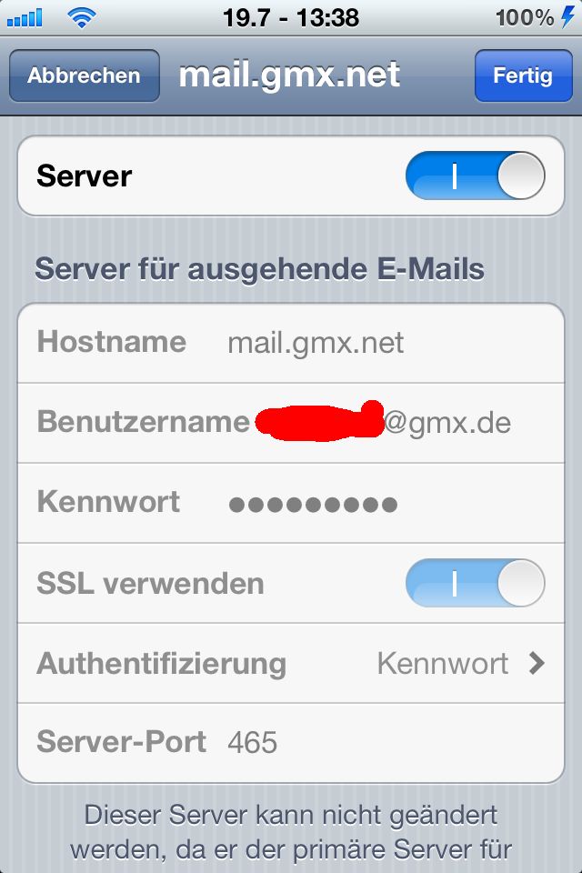

Also habe ich in den Einstellungen des Kontos auf dem iPhone als Server für ausgehende Mails "mail.gmx.net" eingerichtet. Die Überprüfung hakt das alles ab, Kennwort ist also korrekt.
Den primären Server "smtp.gmail.com" kann man offenbar nicht löschen. Also habe ich ihn deaktiviert. "mail.gmx.net" ist eingeschaltet.
Wenn ich nun eine Mail sende erhalte ich die Fehlermeldung
"Bitte geben Sie in den Account-Einstellungen für Mail ein Kennwort ein."
Im Thread https://iszene.com/thread-8522.html wird Ähnliches berichtet, dort ist jedoch von einem Popkonto die Rede.
mail.gmx.net: Ein
Hostname: mail.gmx.net
Benutzername: xxx@gmx.de
Kennwort: xxx
SSl verwenden: ein
Authentifizierung: Kennwort > Häkchen
Server-Port: 465

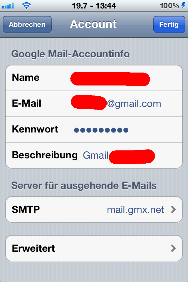

Richte Dir mal das GMX Konto als Email Postfach am iPhone ein.
Anschließend stellst Du den EMail Slider auf AUS. Wechsle in Deine GMail Kontoeinstellungen am iPhone => SMTP => Andere SMTP-Server => GMX einschalten => zurück => SMTP Server Gmail => Aus.

Erstmal herzlichen Dank an alle, die hier Vorschläge posten.
@Olli
Ich habe das jetzt exakt so durchgeführt, wie Du vorgeschlagen hast.
Siehe auch den angehängten Screenshot.
(Der neu eingerichtete GMX-Account ist der letzte in der Liste "mail.gmx.net")
Ohne Erfolg.

Hier noch zwei Screenshots:
