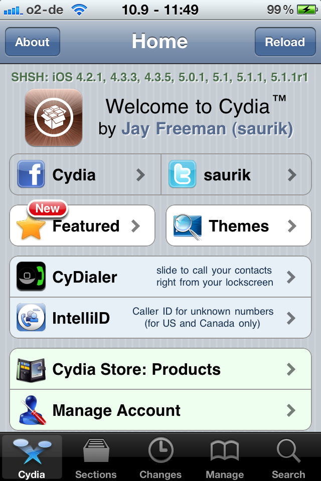

Habe mal ein Screenshot vom Cydia gemacht, dort zu sehen der grüne Bereich mit den ganzen SHSH iOS
Kann mir jemand sagen, ob diese SHSH die dort in grün aufgeführt sind - gesichert sind ?!

yep, das sind die SHSH die gesichert sind.
