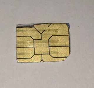

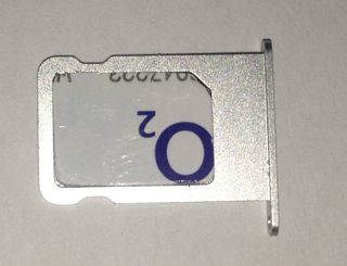

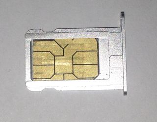

Aus der bereits zugeschnitten Micro SIM von O2 eine Nano gemacht, feinschliff mit ein ganz kleinen Schlüsserfeile.
Bei mir lag ein Kontakt am Rand auf (Der andere, der mit der Mitte verbunden ist eh Masse) den habe noch etwas weg gefeilt. Ich musste auf jeden Fall Kontaktfläche unten wegfeilen, diese Kontakte werden aber eh nicht genutzt und bei einigen SIMs auch nicht vorhanden.
Die Dicke war kein Thema, ging ganz leicht rein.
