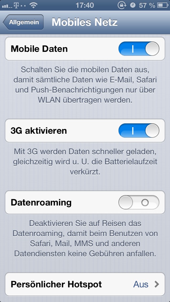

Jop so sieht's aus:
Vorher war der da! Das weiß ich :/Zwinkern

Hast du irgendeine .ipcc eingespielt?
Du hast wie es aussieht ein Carrier Logo Pack installiert. Daran liegt es wahrscheinlich

Du musst Dir eine alte ipcc einspielen und danach die Netzwerkeinstellungen zurücksetzen.

Wenn er aber LTE deaktivieren will, hat er sein Ziel doch schon erreicht. Das ist doch durch Installation des CL direkt deaktiviert. Oder täusche ich mich da?
Hm das frag ich mich auch, aufjedenfall danke für die Hilfe, spiele ma die alte IPCC ein deaktiviere es und mach die neue rein Zwinkern Mit freundlichem Gruß Paul sk
Im jetzigen Zustand kennt Dein iPhone gar kein LTE, also ist es auch nicht aktiv. Du mußt also nichts hin und her spielen.

Sag mal, ist dieser Screen aus Beitrag #3 überhaupt von DEINEM iPhone??
Wenn ja, dann hast Du doch bereits ein eigenes Logo und LTE deaktiviert??
Wenn nicht, dann Olli´s Link benutzen.
Ja hab den screen gemacht und via tapatalk upgeloadet, jo hab ollis carrier logo gedownloadet und nun ist alles wie ich es möchte Zwinkern danke olli und allen anderen an dieser stelle
