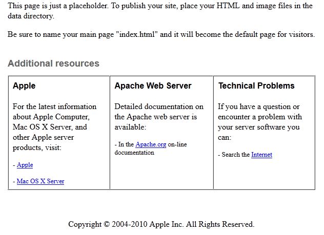

Wird auch die richtige Seite dargestellt? Was siehst Du?

Das sehe ich bei der Website
