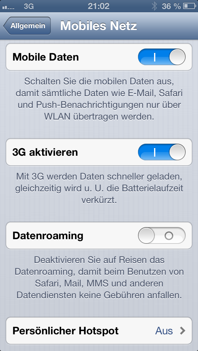

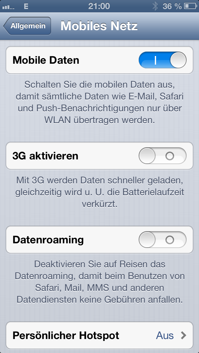

@KKunze1959 Funktioniert der Schalter bei Dir? Ich hatte das schon an anderer Stelle gepostet, ich hatte nach dem Vorgehen zwar den Schalter, aber überall nur Edge, obwohl am Standort immer 3G vorhanden war.
Hi @Olli.
Kein Problem, bei mir ist der 3G Schalter ist da und wenn ich diesen aus schalte habe ich EDGE und wenn ich einschalte 3G. Cool
Ich hoffe doch wohl das es bei dir auch geht, das wäre der Hammer , du stellst uns eine "geänderte ipcc zur Verfügung und die funktioniert, und bei dir nicht Rolleyes
