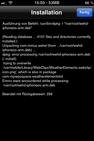

Du mußt die schon installierte WE Theme deinstallieren mit Cydia, weil Deine und meine Version denselben Namen für den webclip Ordner benutzen. Cydia überschreibt den nicht sondern stop die Installierung.
Ich hatte genau dasselbe als ich Deine deb über meine installieren wollte.
Nebenbei um meine deb in Cydia zu deinstallieren zu können das Package "MYO" auswählen, der Name kommt wohl von dem MYO control file was ich für WE HD 4_5.2 benutzt habe.
Da diese deb Datei nicht auf einer Repo ist spielt diese control Datei wirklich keine große Rolle.

Den Ordner gelöscht mit iFile oder deinstalliert mit Cydia?
Weil ich hatte auch erst den webclip von meiner deb mit iFile gelöscht um Deine deb zu installieren, ging aber nicht weil in Cydia meine deb mit dem Order noch bestand auch wenn der Ordner schon weg ist.
Erst nachdem ich meine deb in Cydia deinstalliert habe konnte ich Deine deb installieren.
Nun habe ich Deine deb mit Cydia deinstalliert und meine deb installiert, perfekt!
ich habe via winscp gelöscht. über cydia hab ich es gar nicht installiert. hab das deb file im private/var/root verzeichnis und installiere es über ifile.
sehe gerade das es tatsächlich in cydia auftaucht. also alles auf anfang.
Auch wenn Du eine deb mit iFile installierst legt Cydia eine "Akte" an für dieses Package und dessen Ordneraufbau, damit Cydia weis wo was ist wenn es deinstallieren soll. Der Ordner WeatherElements.webclip, den es in Deiner und meiner deb gibt, gehört laut Deiner Cydia zu Deiner deb, egal ob es nun diesen Ordner gibt oder nicht (gelöscht mit iFile) und Cydia läßt keine andere deb diesen WeatherElements.webclip Ordner überschreiben. Erst wenn Du die deb durch Cydia deinstallierst darf eine andere deb diesen WeatherElements.webclip Ordner erstellen.
