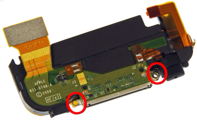

Aber: Da erkennt man eigentlich gar nichts. Total unscharf. Ich vermute allerdings zu erkennen, dass es eine der beiden Ösen am Dock Connector ist. Eine der beiden löst sich gerne beim Ausbau/Einbau. Hatte ich bei mehreren 3GS ebenfalls. Damit du weist, wo ich meine, hier in einem der roten Kreise müsste das hingehören:

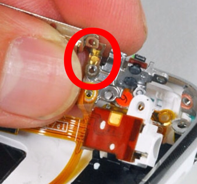

Wobei es auch diese Öse vom Metall bei der Lautstärkewippe sein kann:
Aber mit einem schärferen Foto könnte man dir besser helfen.

Viiiiel Besser! Smiley
Jetzt kann ich dir mit Sicherheit sagen, dass es eine der Ösen vom Dock Connector ist.
Wie gesagt, das Problem hatte ich auch schon ein paar mal, dass eine der beiden Ösen sich gelöst hat.
Ich glaube mich zu erinnern, dass diese Öse auf die rechte Seite (auf dem 1. Bild oben) gehört.
Die liegt normalerweise UNTER der festen Öse und der eckige Teil mit dem kleinen rechteckigen Loch liegt am Plastik des Dockconnectors (da wo der Anschluss für den Stecker ist) an. Smiley
