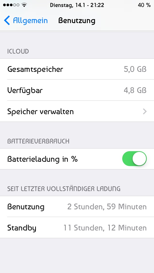

So, mein iPhone 5 Akku samt Werkzeug ist heute angekommen und was soll ich sagen? Der alte Akku tuts mit iOS 7 richtig gut.
Ist das nicht okay ?
