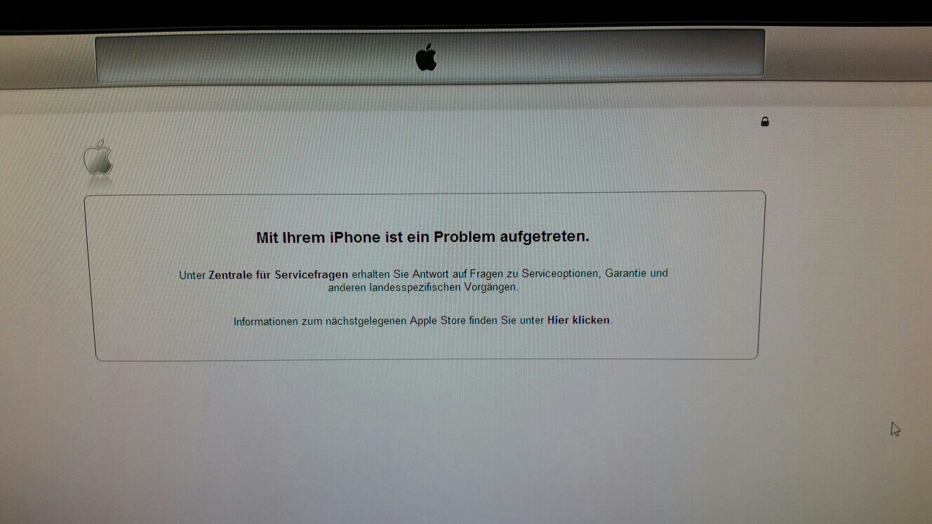

Ich hab das iPhone 4 mit der iOS 7.1.1 von meinem Bruder als Testzwecken überkommen. Das iPhone lief einwandfrei bei der Übergabe. Ich wollte es dann Wiederherstellen, weil er noch alle seine Daten drauf hatte. Ging alles durch und beim Setup vom iPhone steht dann in iTunes: Bei ihrem Gerät wurde ein Problem gefunden. Und beim iPhone heisst es: Gerät unbekannt. Keine Fehlermeldungen...Hab das dann mal 2-3x nochmal probiert, ohne SIM und versucht auf dem iPhone eine W-Lan Verbindung einzurichten aber alles ohne Erfolg. Dann hab bei Apple angerufen und der hat mir noch Tipps gegeben, wie den Defender auszuschalten, im DFU wiederherstellen usw. hat alles nicht gefunzt. Jetzt steh ich da, Google weiss nix, ich bin am ende meines wissens.

Keinen Fehler. Nach der Wiederherstellung, wenn das Gerät in iTunes erscheint kommt "Gerät unbekannt". Mit einem anderem Kabel kann ich es nacher nochmal versuchen.
Das spricht dann dafür, dass das Gerät nicht richtig erkannt wird und das wiederum kann sehr gut mit dem Kabel zusammenhängen. Daher versuch mal ein anderes Kabel und einen anderen USB-Port.

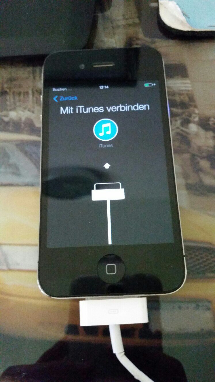

@noX1609 Nein, die Wiederherstellung läuft komplett durch. Das Gerät lädt den Akku auf. Nein nach der Landesauswahl schickt er mich direkt zum iTunes Logo.

Wieder das gleiche...Wenn ich die SIM heraus nehme erkennt er nicht, dass sie draussen ist? Es zeigt immer an "Suchen..."
Hmm wenn er das nicht mehr erkennt, dann deutet das sehr auf einen Hardware-Defekt hin.
