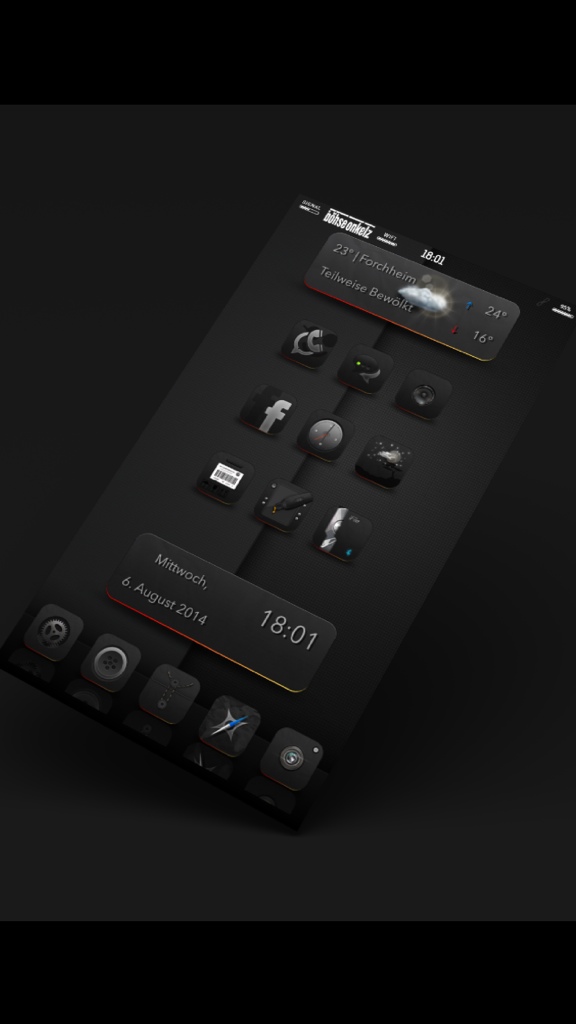

Ich nutze das 3x3
Und bin mit Iconoclasm mehr als zufrieden [emoji106]
