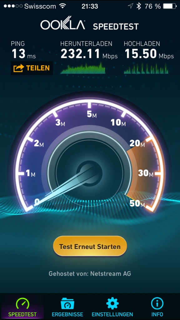

Mein 6Plus bringt es mit Floq aber auf 150 und mit Ookla auf 232 an einer 250er Leitung...
Das 6er meiner Frau erreicht das auch[emoji106]?

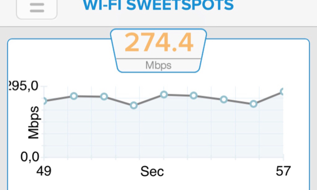

Bei meiner Fritzbox 7490 komm ich mit dem 6+ auf fast 300Mbit zum Router. Mit Wifi Sweetspots kann man das gut messen. Lt Fritzbox verbunden mit 5Ghz ac 433Mbit.
