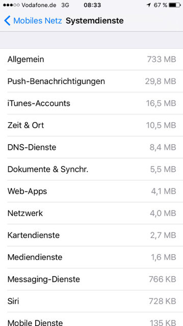

Ich habe einen extrem hohen Datenverbrauch unter Mobile Daten, Systemdienste Allgemein.
Die Statistik habe ich zu Beginn meines Abrechnungszeitraums am 22.08.2015 zurückgesetzt. Ich habe ein Datenvolumen von 1,5 GB, verbraucht habe ich insgesamt 1.6 GB und davon finden sich unter Systemdienste Allgemein alleine 733 MB (siehe Screenshot).
Es handelt sich um ein iPhone 6 mit iOS 9, bzw. bis vor wenigen Tagen noch 8.4.1. Jailbreak war noch nie vorhanden.
Wie kann ich dem hohen Datenverbrauch auf die Schliche kommen ?
Die restlichen Systemdienste, die aufgeführt werden, bewegen sich ja in einem normalen Rahmen.
Kein Wunder, dass mein Datenvolumen so schnell aufgebraucht ist.
Wäre für ein paar Tipps dankbar.

Erstmal sorry für den großen Screenshot, der sollte eigentlich kleiner sein Tongue

Vorhin mal zurückgesetzt und jetzt schon wieder über 12 MB unter Systemdienste Allgemein!
Das gibt es doch nicht [emoji35]
Da es keine Besserung gab, hab ich heute mein iPhone zurückgesetzt und ein Backup eingespielt.
Mal sehen, ob es was gebracht hat.

Das zurücksetzen hat bei mir Abhilfe geschaffen.
Wie gesagt, habe ich ein Backup eingespielt.
Zurückgesetzt am 22.09. um 7:15 Uhr und aktuell ein Datenverbrauch unter Systemdiensten von 4,6 MB.
Der Punkt allgemein taucht auch aktuell gar nicht mehr auf.

Ich hab genau dasselbe Problem schon mit dem Iphone 6 und jetzt mit dem IPhone 6s hab die Statistik heute morgen zurück gesetzt, und innerhalb eine Stunde eine Verbrauch unter dem Punkt Systemdienste-Allgemein von 260MB.
Was verbirgt sich den unter dem Punkt "Allgemein" weiß das jemand?

Abhilfe hat bei mir nur eine Wiederherstellung über iTunes gebracht inkl. Backup zurückspielen.
Seit dem 22.09. lieg ich jetzt bei insgesamt 22MB. Der Punkt allgemein taucht nicht mehr auf.
