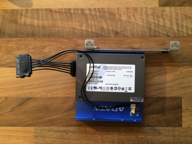

So, eine kurze Rückmeldung: ich habe gestern den Mac zerlegt und die SSD verbaut. Ging doch erstaunlich flott, da ich vom Bildschirm nur ein Kabel abgenommen und ihn abgestützt drin gelassen habe. Nun funktioniert alles ohne weitere Software, dank dem Adapterkabel.
