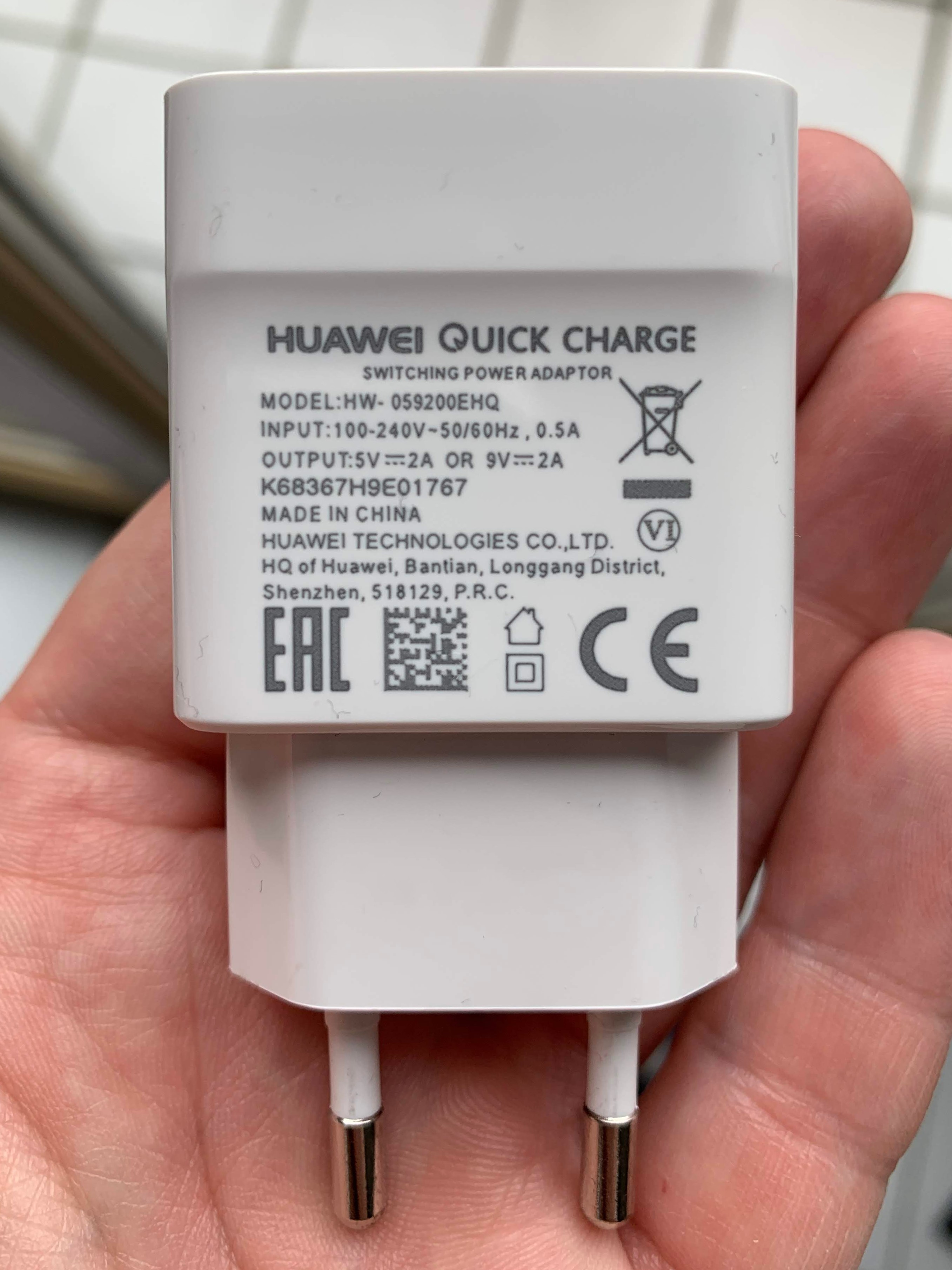

Hallo Leute,
vielen Dank für Eure zahlreichen Antworten Daumen hoch Ich habe da zwischenzeitlich noch was anderes probiert:
Ich habe mal den Stecker vom Huawei meiner Freundin getestet, welcher meiner Meinung nach echt klasse für meinen Fall ist. Er lädt mein IPhone Xr wirklich richtig schnell auf (ca. 40% in einer Stunde) ohne dabei übertrieben heiß zu werden. Jetzt spiele ich mit dem Gedanken, mir einen solchen Stecker zu besorgen, da ich den meiner Freundin nicht immer klauen möchte, zumal sie ihr Handy ja auch mal zur gleichen Zeit laden müsste.
Jetzt frage ich mich allerdings, was dieser Stecker anders als der des IPhones und des IPads macht? Es steht ebenfalls 5V drauf, aber andere technische Punkte sollte es ja noch geben, dass dieser für mich besser ist als die originalen von Apple.
Ich habe mal ein Bild des Steckers angehängt. Vielen Dank für eine kurze Erläuterung  Daumen hoch
LG, Alex
IPhone 7 Nutzer
Instagram: OneOldNovelist
@OneOldNovelist da steht 5 V or (oder) 9 V, wird wohl daran liegen...
