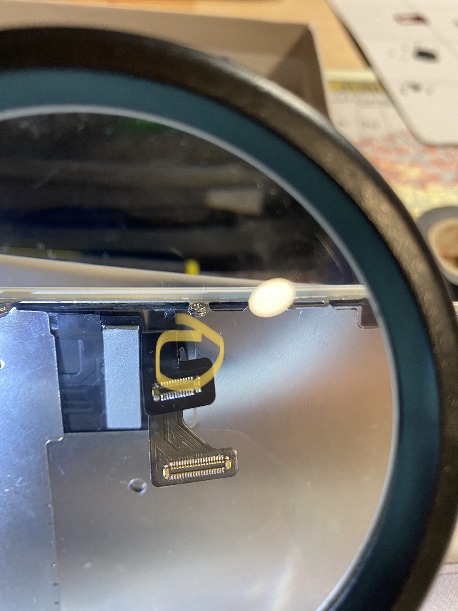

Wieder einmal ein iPhone 7. ich hasse diesen TouchID.
Musste ein iPhone 7 öffnen um Hörmuschel zu tauschen. Jetzt klappt leider Touch ID nicht mehr. Hab einen Mini Riss im Flexkabel am Display entdeckt. Sehr euch das. Und an. Aber ist dieser Mini Riss der Grund ? Kann sonst nichts anderes feststellen.
Keiner der mir sagen kann, ob es an diesem Riss liegt ? Wenn das jemand bestätigen kann wäre top. Will keinen neuen Display bestellen und nachher lag es doch nicht an dem Riss.
der Riss hat nichts mit Touch-ID zu tun, genau so wie das Display generell nichts mit Touch-ID zu tun hat. Höchstens die Touch-Funktion des Displays kann durch den Riss beeinträchtigt sein. Touch-ID ist nur mit dem Homebutton vereint.

Ich hatte mal ein iPhone 8 bekommen, wo an der gleichen Stelle ein Riss war.
Touch Probleme und Touch ID funktionierte nicht, hat nur Haptisch kurz reagiert aber den Fingerabdrück nicht angenommen.
Neues Display hat das Problem dann gelöst.
