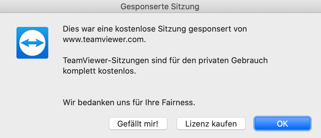

    @fermion sieht dann so aus:
@dusti64

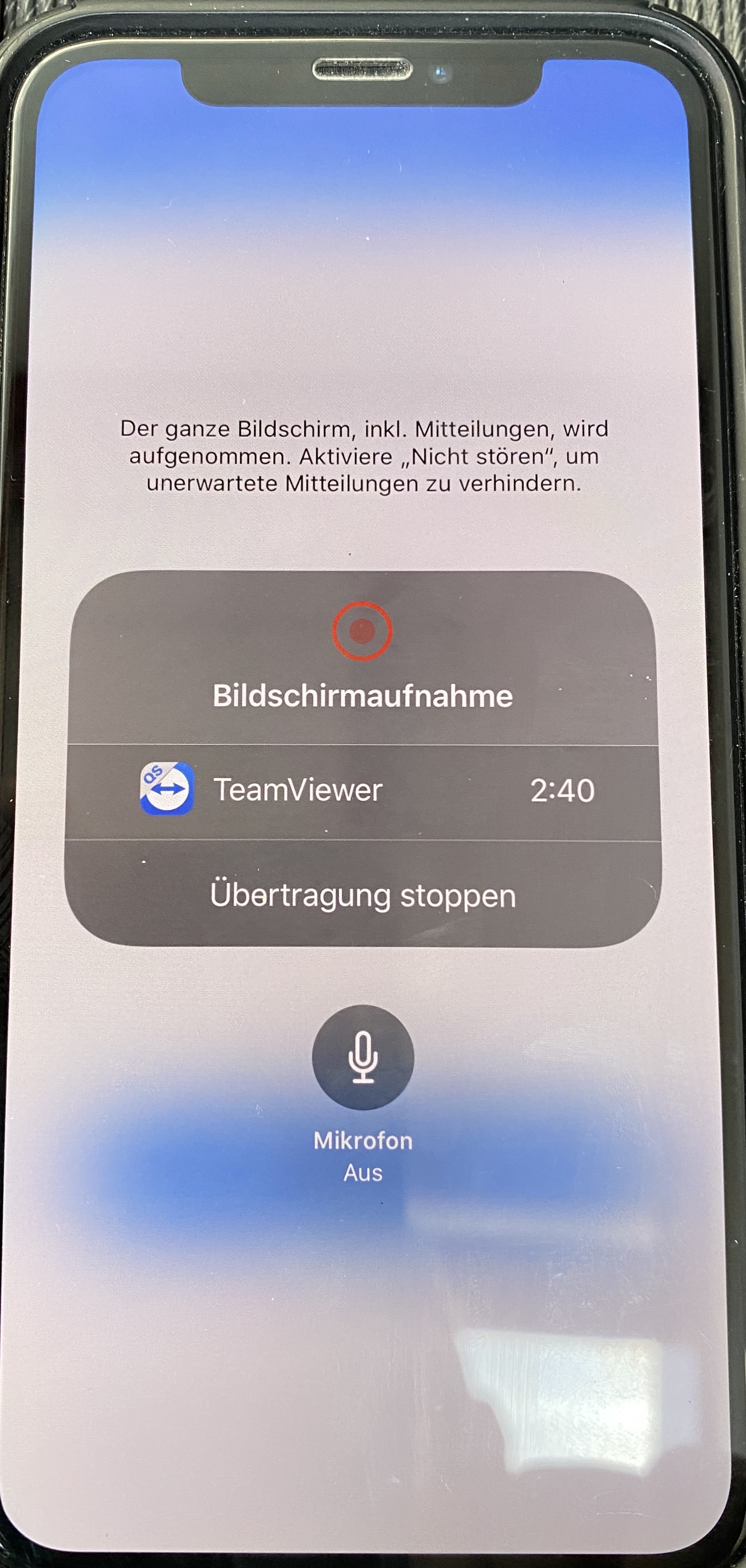

@fermion na starken Druck auf Bildschirmaufnahme und für TV aktivieren, wie auf dem Bild...dann siehst du den anderen Bildschirm, aber eben nur sehen...nicht steuern. Bei mir ging es so.

Wie auf Deinem Screenshot gezeigt hatte ich auf dem iOS-Zielgerät "Übertragung starten" aktiviert.
Aber nach 1 Minute unterbricht TV das Ganze. Reproduzierbar. Vielleicht hast Du eine bezahlte TV-Lizenz.
Mein Screenshot in #13 ist vom Mac.
