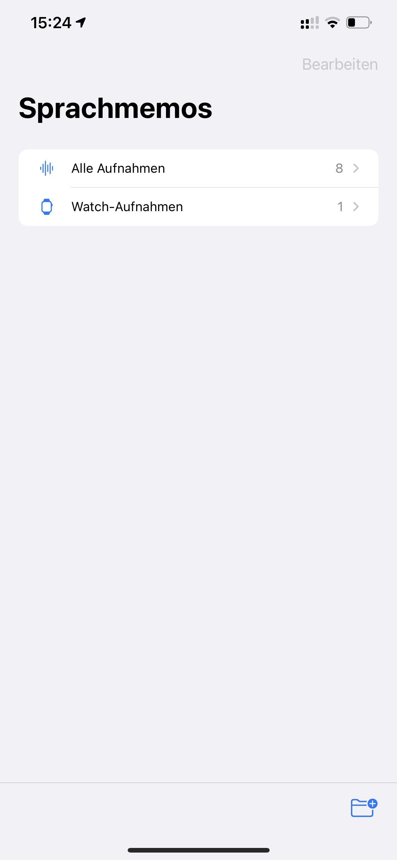

Bei mir AW5 und iPhone 12 pro Max geht alles.
Hab auch nichts eingestellt. Hab es extra getestet.

Auf dem iPhone bei mir waren die Watchaufnahmen nicht.
Es war aber alles aktiviert.
