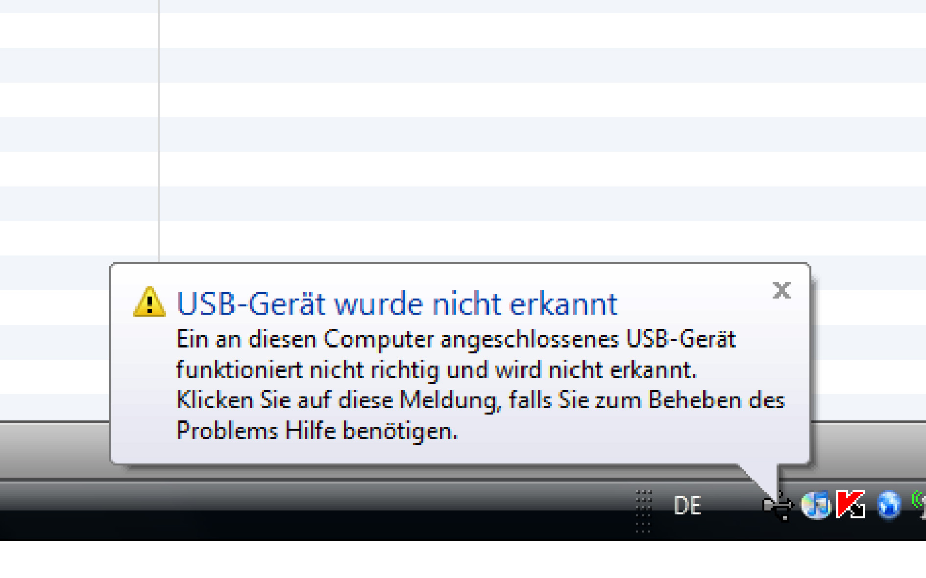

Ich habe bereits hier im Forum gesucht, aber leider nichts gefunden, was mir weitergeholfen hätte. Mein iPhone 2g kommt immer nur bis zum Apple logo und geht dann im ca. 1-2 sek. Rhythmus an und aus.
Ist nicht normal dachte ich mir – also ran an das Laptop iTunes gestartet und iPhone in den DFU Modus versetzt. Leider sagt mir mein Laptop, dass das angeschlossene USB Gerät nicht korrekt funktioniert und die Treiber nicht richtig installiert werden konnten. iTunes erkennt es auch nicht. Weitere Versuche nach dem Motto „ich weise dir den Treiber „Apple iPhone“ zu und mehrmaliger Start im DFU Modus blieben erfolglos.
Liegt vielleicht ein Hardware defekt vor ?? Oder mache ich etwas falsch???!!!

Habe das iPhone an zwei Laptops mit iTunes 8 und 7.6 ohne Verlängerungen oder Hubs an allen Steckplätzen getestet – immer mit dem gleichen Resultat (siehe Bild) Angry
Habe fast keine Idee mehr wie ich es in Gang bekommen könnte.
Folgendes habe ich noch festgestellt:
- im DFU Modus wird wie im Bild zu sehen ist es „erkannt“ (Bildschim schwarz)
- im Recovery Modus manchmal (Bild mit USB Stecker und iTuns logo wird angezeigt)
- manchmal kommt das Apple logo und eine kleine „Sanduhr“ (nach längerem warten schaltet sich das iPhone aus und startet neu)
Denke mal der Bootloader ist geschossen ?? Oder liege ich falsch ???

Leider haben alle guten Tipps nicht geholfen. Es lang nicht an der Version von iTunes, nicht am Kabel, nicht am Stecker, usw. … dennoch vielen Dank dafür!
Mit eurer Hilfe konnte ich alle möglichen Fehler ausschließen. Bis auf folgenden:
Anscheinend hat sich mein iPhone selbst so aufgehängt dass es dort nicht mehr herauskonnte – trotz DFU und Recoverymodus.
Ich hatte im www irgendwo etwas gelesen, dass es Probleme gäbe wenn man das Logicboard und das „Mobilfunk“ Board von einander trennt. Aber dass sich diese Fehler wieder beheben ließen.
Für mich hörte sich dies an wie ein „Hardware-Reset“.
Also dem Ing. ist nicht zu schwer – die Kiste unter Fluchen öffnen und Boards trennen. Etwas warten, alles provisorisch zusammenfügen, anschließen, Tasten nach Anleitung drücken und siehe da
„iTunes hat ein iPhone im Recoverymodus“ Biggrin
gefunden. Nun noch ein Recovery durchführen und alles ist gut.
Vielen Dank für den Support :-) – somit ist der Fall gelöst!
