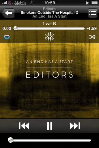

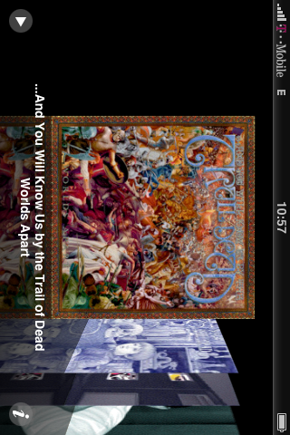

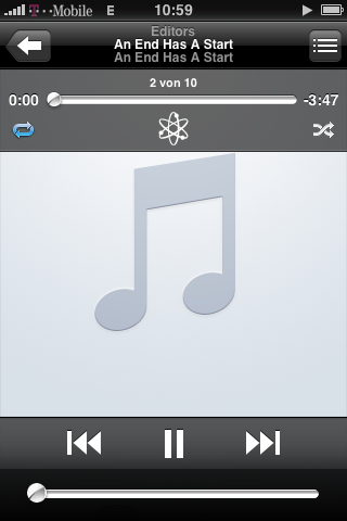

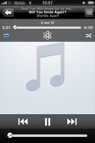

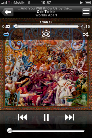

seit kurzem hab ich ein Problem mit meinem iPhone für das ich in der Suchfunktion keine Lösung gefunden hab... Hoffentlich bin ich aber nicht der einzige mit dem Problem:

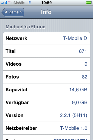

Am Wochenende hab ich mein iPhone 3G 16GB auf die Jailbreak Version 2.2.1 Upgedatet. Daraufhin musste ich alle Lieder und Programme wieder auf das iPhone kopieren. Zum kopieren benutze ich das neue MacBook Unibody mit der OS X version 10.5.6. und bei iTunes (Version 8.0.2) werden auch alle Alben Cover korrekt angezeigt für alle Titel, nur wenn ich auf dem iPhone die Titel abspielen möchte wird bei allen Alben NUR beim ersten Track das Albumcover angezeigt, bei den restlichen titeln nicht! Bislang hatte nicht diese Probleme!
Da es für die iPhone Firmware 2.2.1 noch keinen Volume Boost gibt, hab ich bei all meinen Titeln die Lautstärke um 100% erhöht... das vielleicht noch als Info.
Ich hab ein paar Screenshots mit meinem iPhone gemacht, wodurch man hoffentlich meine Problematik besser nachvollziehen kann.
Vielen Dank schonmal für eure Hilfe oder Einfälle

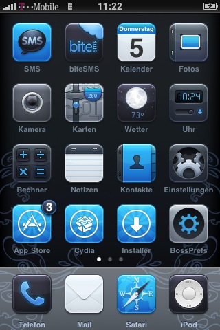

- Theme-wechel im Winterboard?
- Installation oder Deinstallation von Programmen?
- Änderungen von Einstellungen?
Zwar hab ich ein paar mal das Theme gewechselt und auch mal neugestartet... aber die Cover bleiben bestehen. Ich kann also dieses Problem nicht reproduzieren...
