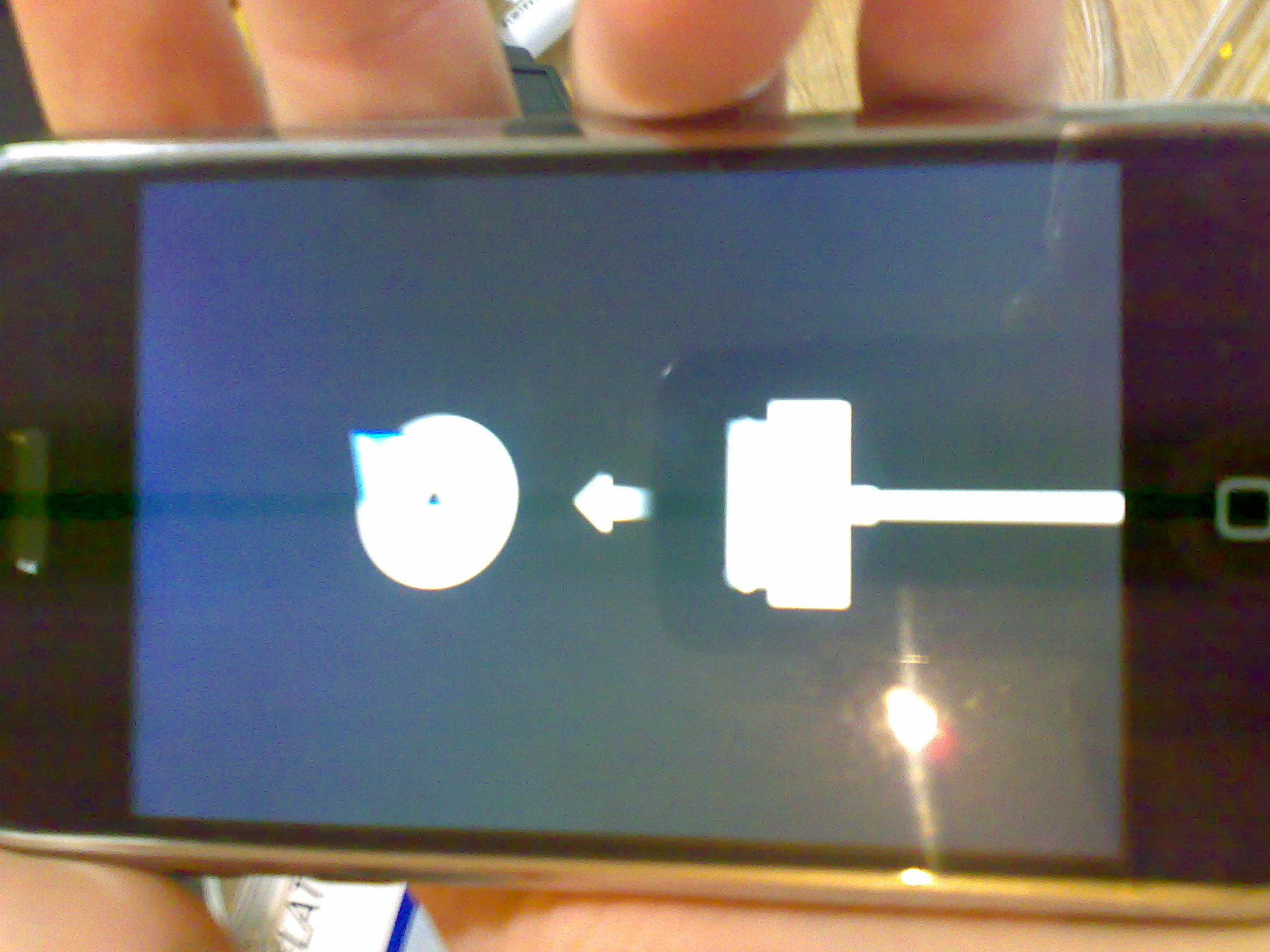

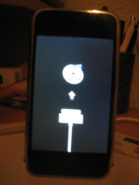

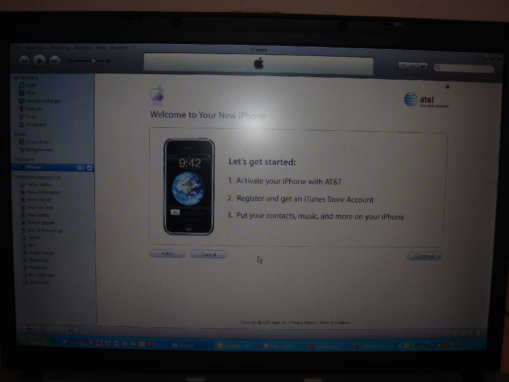

Zu Punkt 1.4 der Anleitung: Sitze jetzt seit Stunden und suche verzweifelt nach dem Wiederherstell-Button im iTunes. Häkchen bei automatischer
Aktualisierung ist weg. Wenn ich Ausschalt- & Home-Button gleichzeitig 10sek drücke bootet das Gerät neu & iTunes zeigt den AT&T-Aktivierungsbildschirm, Iphones lässt nur Notruf zu.
Ich weiss, es wurde schon mehrmals angesprochen, aber ich KOMME EINFACH NICHT WEITER!!!! Puls auf 380!!!!!
H I L F E

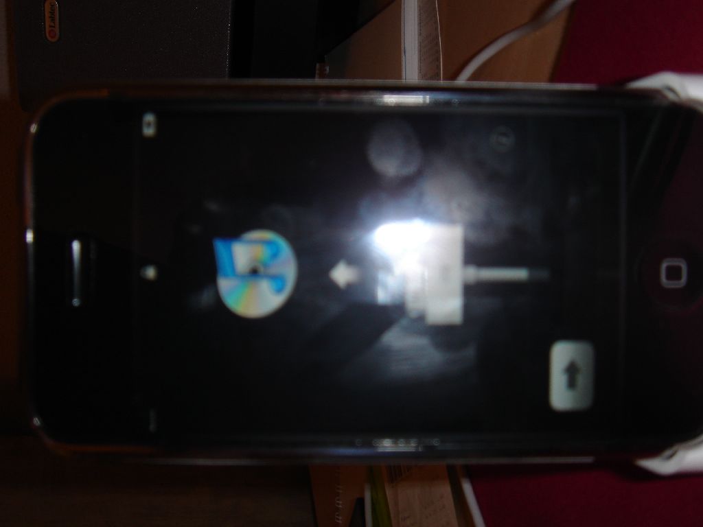

Hallo, nach e Neustart nur denHome Button drücken. So lange bis bei iTunes die Meldung kommt. Viel Glück
Habe die Original-AT&T-Karte drin, 1.1.2 FW auf Iphone, habe den Homebutton nach Restart über 30sek gedrückt, nix passiert. Nochmaliger versuch, Homebutton ca. 30mal hintereinander kurz gedrückt, passiert ebenfalls nix, beide Anzeigen bleiben wie auf den Bildern zu sehen. Noch ne Idee, wo der Haken ist???

Ok, habs doch noch geschnallt....hatte nach Neustart kurz beide Tasten los gelassen statt den Home weiter zu halten....Riesenproblem, einfache Lösung, sorry Guys....stell mich sonst ned so blöd an ;-)
es läuft :-))) DankeDanke

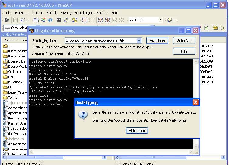

Hallo Sawyer danke für dein tip hat geklappt aber nun hänge ich bei punkt 3.18 fest.
ich gebe im winscp den befehl:
turbo-info
ein und bekomme die bestätigung am Ende mit "OK. No Error"
bis hierhin alles ganz normal ,,,, DOCH beim nächsten befehl
turbo-app /private/var/root/applesaft.trb
bricht mein winscp die verbindung ab und ich komme somit nicht weiter.
Hat da einer ein rat für mich ??? was mache ich jetzt falsch ??
Danke im voraus

Übrigens an alle ,,, ich habe es doch geschafft ,,, danke an alle nochmals die ihre hilfe angeboten haben.
