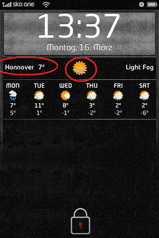

hi leute,
ich habe n problem mit dem wetterwidget vom oben genannten theme.
ich wohne in hannover und habe das in die js datei geschrieben, aber irgendwie bekomme ich da ganz andere werte rein, als es tatsächlich ist...

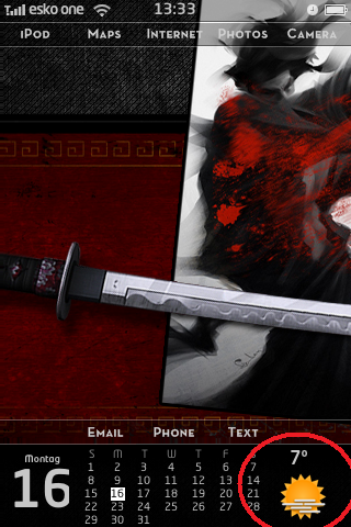

außerdem kommt beim weather widget auch die ganze zeit die sonne, onwohl es draußen regnet :P#
hier mal n screenshot dazu...
wäre cool wenn ihr mir helfen könntet
mfg
esko one
