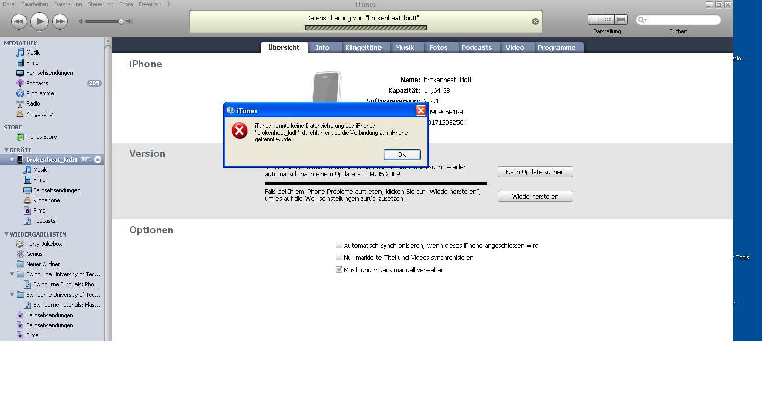

Hi Leute,
seit heut kann ich nicht mehr sichern und synchronisieren. Gestern ging noch alles.
das einzig was neu ist seit gestern abend ist das ich SBsettings und Memtool
installiert habe. kann es vielleicht an einem der apps liegen???
wenn nein! hab auch schon reparieren vom mobiledevice und iTunes durchgeführt. hat nichts gebracht, alles usb ports ausprobiert, anderes kabel, iPhone resetet,auf gut deutsch (fast) alles.
habe keine lust iTunes zu de und neuinstallieren, da ich jedes mal das problem habe aus den libary sicherungsdateien die medaithel wiederherzustellen.
würde es auch langen wenn ich einfach auf die neue iTunesversion update? habe ich dann nachteile durch diese?
oder gibt es ne extra installationsdatei für das appelmobiledevice???

bzw. wenn er eh ständig die verbindung abricht wie soll ichd ann ordentlich wiederherstellen? erst in revocery modus versetzen???
Versuch mal einen anderen USB Port. Hast doch sicher schon die isuche mit deinem Anliegen gefüttert oder wenns dir zu unübersichtlich ist, mal Gooogeln.
hab schon alle ports durch! jo hab ich!
das problem ist wenns jetzt schon die verbingdung zum iPhone abricht! was passiert beim wiederherstellen???

Einfacher als eine iPhone-Wiederherstellung wäre doch dann sicher die iTunes neuinstallation, oder? In den meisten Fällen hängen solche Sachen am MobileDevice-Treiber. Am saubersten kriegst Du das hin wenn Du iTunes und alles dazugehörige komplett neu drauf haust!

Hi Leute,
@Rehner das hatte ich auch gemacht, hat das problem nicht gelöst
@Miroo es lag auch definitv nicht an dem Bildschirmschoner.
Das Problem habe ich selbst verursacht gehabt, als ich vor einigen wochen das Mobileinstallation.Framework durch eine andere erstetzt habe und editierte, um spezielle dinge tun zu können.Allerdings hat es eine ganze weil gedauert bis die Probleme aufgetreten sind(ca 3 Wochen).
Ich habe einfach das Framework durch die alte wieder ersetzt und die Änderungen somit Rückgängig gemacht, und siehe da alles funktionierte wieder(bis auf ein paar kleinigkeiten).
Darauf bin ich aber nicht ganz von alleine gekommen, deshalb dank an Tobi.Danke
