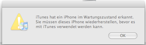

Inzwischen hat iTunes das Phone wieder erkannt, aber wenn ich mit der Apfel(cmd)-Taste auf Wiederherstellen klicke kommt die Meldung im Anhang, also nichts mit Auswählen der mit Pwnage erzeugten .ipsw-Datei...Da muss wohl etwas nicht geklappt haben mit dem Pwnage-Tool, bzw. ich habe was falsch gemacht.
Die ganze Prozedur mit Pwnage wiederholen, oder was würdet ihr so empfehlen?
Bin inzwischen weiter gekommen. Auswählen natürlich mit alt-Apfel-Taste, dann konnte ich die .ipsw-Datei auswählen, dann wurde der Fehler 1600 angezeigt. Habe dann den Ordner Benutzer->Library->iTunes->Device Support entleert, wie oben beschrieben, tzotzdem kommter die Fehler1600-Meldung wieder. Jetzt weiss ich erst mal wirklich nicht mehr weiter...Gruebel
du musst bei dieser meldung einfach auf ok drücken.
anschließend alt (nicht cmd!) gedrückt halten und auf wiederherstellen klicken. dann kannst du die ipsw auswählen.
ist ein fehler in der anleitung.
