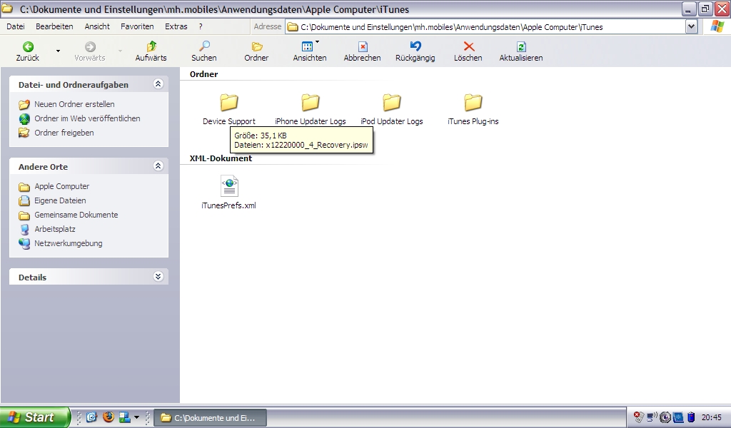

Das habe ich schon allerdings finde ich nichts, nicht mal über die Ordnersuche.
Ich habe Win Xp SP2 hilft das was???
#42
Unter XP ist es der Pfad: C:\Dokumente und Einstellungen\Dein Benutzername\Anwendungsdaten\AppleComputer\iTunes - Device Support
#43
Also ich habe genau da gekuckt da ist der Ordner nicht
[Bild: ordnerfehlt.jpg]
P.S: Sorry für das große Bild:-)))
#44
Verstehe ich nicht, so ist es bei mir am Laptop mit XP.
Die andere Bezeichnung x12220000_4_Restore.ipsw resultiert wohl aus den unterschiedlichen Betriebssystemen.
#45
Nein du hast ja gesehen bei mir fehlt dieser Ordner und das nervt mich muss ich gerade sagen.
