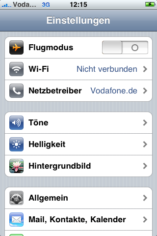

Hab mein 3 G mit redsn0w-win_0.7.1 gejailbreakt. Hat alles super gefunzt.
Nach dem Neustart habe ich die Pin eingeben müssen, eine aktivierung war nicht nötig. Warum auch immer, denn ich habe ein Werks unlocked. So, da kein Netzt war wollte ich sehen welche Netzwahl in den Einstellungen gesetzt ist und stellte fest, dass es diesen Menüpunkt nicht mehr gab. Jatzt hab ich nen iPod Touch hier.
Könnte zwar ne Customer nehmen, aber will ich nicht.
Jemand ne Idee woran das liegen könnt? Als Firmware hab ich die iPhone1,2_3.0_7A341_Restore genommen. Sollte ja eigentlich die richtige sein.
thx

Ich kann es auch nicht checken, da bei mir zu Hause kein 3G verfügbar. Aber im Prinzip iPhone geht dann in EDGE und ich habe Netz... Auch wenn 3G eingeschaltet ist...
nee, habt ihr irgendwie alle falsch verstanden...
ich habe überhaupt kein netz... Weder zum telefonieren, noch G3 oder edeg.
Der Auswahlpunkt "Netzbetreiber" fehlt auch gänzlich bei mir.
Also not nen IPod..
Ist mir irgendwie zu Hoch. Die Firmware ist auch die richtige.... :sad:

(20.06.2009, 21:56)Hancock888 schrieb:  Mach mal bitte eine ganz normale Wiederherstellung mit iTunes und schau ob Du dann Netz hast! Danach machen Wir den Jailbreak mit redsn0w!
So, bin heute erst dazu gekommen. Hab ne stinknormale Wiederherstellung gemacht ohne Datensicherung. iTunes hat das Phone aktiviert, und ich habe ein Netz und die Auswahl Netzbetreiber. So wie es sein sollte.
und nun gehts weiter mit redsn0w denke ich mal... Wink
so wie beim erstenmal auch... aber ich wart wohl mal noch was Hancock888 zu sagt...
Hehe, hier ist er Biggrin
Jetzt mit redsnow den jailbreak machen, dann sollte es gehen...!
Supi... Danke für Deine Anwesenheit...Prost
redsnow verrichtet gerade seine Arbeit.. Na da bin ich ja mal gespannt...
Ähm... So, fertisch...
Also das verstehe ich nicht, hab nichts anders gemacht wie gestern, und heute ist alles so wie es sein sollte. Phone ist aktiviert von Hause aus und ich hab ein Netz. Musste nicht mal iTunes dazu bemühen.
Ich bedanke mich dann mal hier für eure Hilfe...
Na siehstem ein weinig Geduld und Unterstützung und schon gehts Prost
