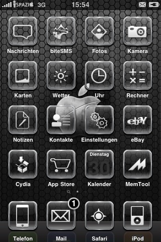

Jedoch hab ich jetzt als Carrier Logo iSpazio, wie man im angehängten Bild sieht.
Zuvor hatte ich das T-Mobile Logo.

das iSpazio logo lässt sich nicht mehr ändern! Woran liegt denn das?

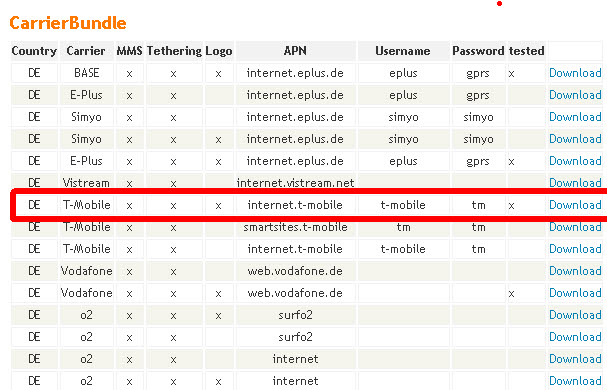

Ich denke, ich habe meinen Fehler gefunden:
Bei der auswahl des Carrier Bundles ist ein "X" bei Logo gesetzt. Möglicherweise ist dies das iSpazio Logo!

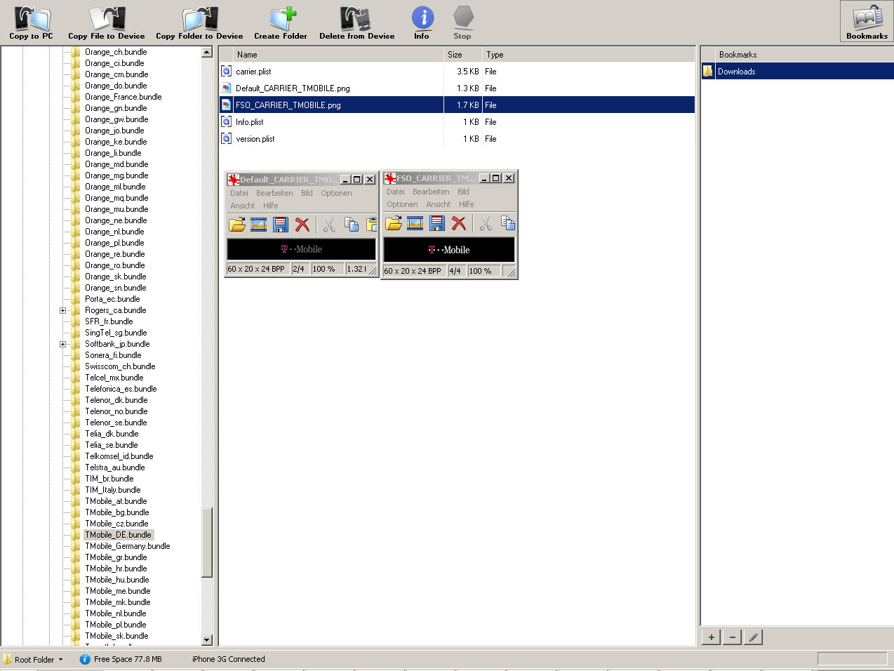

Wenn ich mittels DiskAid auf diesen Ordner zugreife sind 2 .png Dateien hinterlegt, welche jedoch das T-Mobile logo zeigen (siehe angehängte Datei).
Die beiden .png Dateien sind sowhl im TMobile_DE.bundle, also auch TMobile_Germany.bundle Ordner.
Muss ich jetzt mein iPhone Wiederherstellen und neu Jailbreaken, um dieses Logo wegzubekommen?
Ich habe bereits versucht die .ipcc Datei ohne Logo auf das iPhone zu kopieren, aber das iSpazio Logo bleibt:-(
