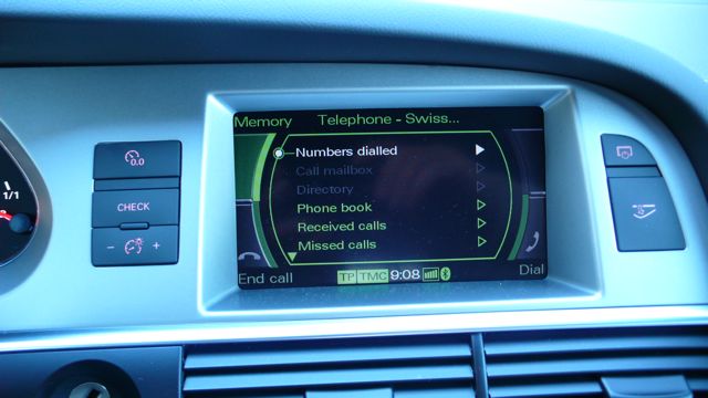

Habe das iPhone mit Audi Navi via Bluetooth verbunden und alles geht,
Kontakt, Nummeranyeige, Letye Anrufe , Verpasste Anrufe usw.
Perfekt.
Gruesse aus Lugano
Mike

Audi A6 Allroad 3.0 TDi Baujahr 02.2008 aber auch im alten A6 TDi Limo Baujahr 02.2007 ging es !A mit dem Navi und auch alle Daten im Instrumenten Display.

Hallo, mein A6 ist von 12.2006 und es geht uach kein Telefonbuch. Ich werde mal zu meinem freundlichen Audihänder fahren und mir ein Softwareupdate des MMI´s machen lassen.
CU
Herkules007 schrieb:
mike6900 schrieb:Audi A6 Allroad 3.0 TDi Baujahr 02.2008 aber auch im alten A6 TDi Limo Baujahr 02.2007 ging es !A mit dem Navi und auch alle Daten im Instrumenten Display.
Hallo
bei mir hat das Teil nichts erkannt. A6 Bj 9.2007. Welche Version hat dein Iphone drauf???
Es ging mit 1.1.2 und jetzt auch mit 1.1.4
