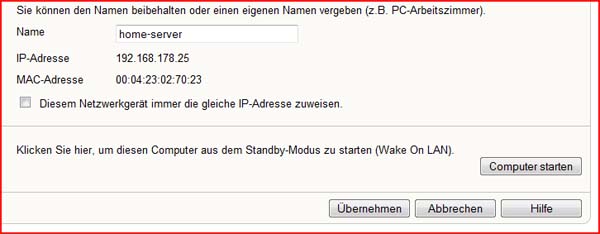

Anbei wie es vermutlich aussehen SOLLTE, oder?
Bei mir fehlt aber der untere Teil mit "Computer starten"
