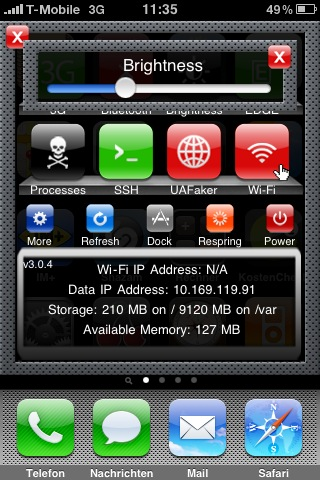

Also ich kann mir einfach nicht vorstellen, dass das normal ist. Aber über eine 2. Meinung wäre ich sehr dankbar:
Ich habe Push für E-Mail und IM+ aktiviert (Asche über mein Haupt); JB und SB-Settings.
Dieses zeigt mir bis auf "Telefon" keine Prozesse an.
Wlan ist aus, Bildschirmhelligkeit auf 40 %...
Ich habe auch sowas wie SafariQuitter...
Als Anhang habe ich meine Benutzungsstatistik für heute beigefügt.
Das wären wenn ich das hochrechne ja nur:
1 Stunde, 48 Minuten Benutzung (Ich habe heute vll 5 Minuten G3 genutzt, kein Anruf) - nur ein bisschen in den Einstellungen rumgeguckt
BEI
9 Stunden Standby.
Da kann ja wohl nicht sein. Ich nehme mein Handy um 7:00 Uhr vom Kabel und kann um 16:00 Uhr nichts mehr machen? Das war ja vorher nicht so extrem.
Oder haltet ihr diese Werte für normal beim iPhone.
@ Slicendice: was is das fürne app isn das aufm 2. screenie von die?

das ist SBSettings!
@Slicendice,
Bei deinem 2. Screen ist mir aufgefallen das du nur 127 MB Ram über hast, ich bei meinem habe 172 MB über???
Push, Ortung und 3G ist tödlich für den Akku, wenn du es nicht unbedingt brauchst mach es aus.
Das dein Akku so schnell leer geht ist logisch.
