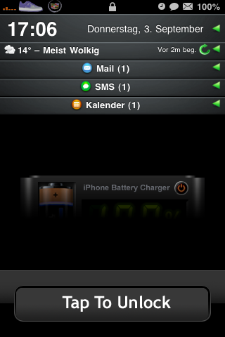

erstmal n dickes dankeschön für dein tut Mokabaer, sogar ich bin damit als PS Anfänger eigentlich zurecht gekommen.
Habe da nur n Problem mit der Dartstellung auf meinem Screen, denke aber dies liegt an meinem Unlock Button der es entsprechend verdeckt vermute ich mal.
Oder habe ich doch was falsch gemacht ?
Muss nur noch mehr bei PS durchsteigen damit ich mir entsprechenden Button selbst erstelle damit es passt.
Kannst ja mal drüberschauen ob meine Vermutung richtig ist.
dies ist der Bereich für die Reflektion, schau mal in dein Battery.theme ob du auch den " BatteryReflectionMask " mit drinne hast (Anleitung Punkt 2) ...
mfg sagt mokabaer
Hmm, irgendwie funzt es net.
Kann es sein das unter Schritt 2 n falsches Format drinne steht ?
Sollte es net 129x1 groß sein ?
2.
als 2. Ebene erstellt ihr wieda ein transparentes Bild in der größe 1x129 pixel und benennt diese dann " BatteryReflectionMask ",
diese zieht dann ganz nach unten, wie ihr dann sehen könnt verschwindet diese Ebene dann komplett auf der " Background " Ebene ...
wenn ich ne ebene mit 1x129 erstelle sieht es so aus
Edit: habe mal n bild mit 129x1 erstellt als ReflectionMask und getestet, leider selbes bild wie zuvor.
Die originale BatteryReflectionMask.png ist für die Reflektion der Batterie im Lockscreen zuständig und hat die größe von 1x129 Pixel, da wir die Reflektion nicht benötigen und den Platz für für die Batterie nutzten wollen müßen wir eine transparente BatteryReflectionMask.png erstellen - es liegt nahe diese dann genauso groß zu gestalte wie die originale BatteryReflectionMask.png oda !!??!!
Du kannst die BatteryReflectionMask.png auch separat erstellen und dann speichern - wenn es leichter ist für dich -> nur vorhanden muß sie sein, sonst sieht es so auch wie es in Post #2 ....
mfg sagt mokabaer
Yup, hast recht.
Schande über mein Haupt, wer lesen kann ist klar im Vorteil.
Mein Fehler war das ich die BatteryReflectionMask.png nicht mit in den Ordner kopiert hatte.
Danke Mokabaer

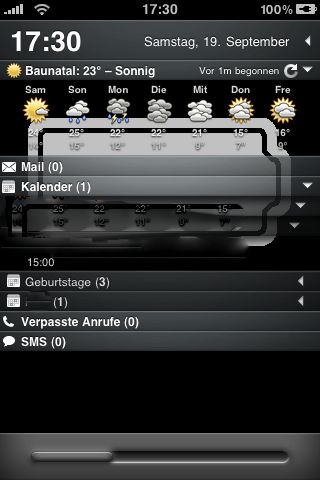

Ich habe ein Problem mit dem Battery.theme.
Wenn ich das Programm Gruppled.LockInfo aktiviere wird meine Batterie Anzeige so
dargestellt:
[Bild: img0001iz.jpg]
Wenn ich Gruppled Lockinfo deaktiviere wird die Batterie wieder angezeigt.
Wenn ich nur "Lockinfo" aktiviere wird die Batterie auch angezeigt.
Ich habe schon mehrere Gruppled.Lockinfo themes aus dem Forum ausprobiert, leider ohne erfolgt. Die Batterie wird dann wie auf dem Screenshot angezeigt.
Es handelt sich um ein Iphone 3G SW 3.1 mit Jailbreak.
Was mir noch einfällt.
Ich kann unter Einstellungen - Lockinfo - Plugins- Calendar - Calendars keine Kalender auswählen. Ist das normal?
scorpion08
Ich versteh nicht ganz, wenn du nach der Anleitung vorgegangen bist muss es klappen wie bei uns. Ich kann mir nur vorstellen jetzt das du jetzt das bearbeitete Battery.theme ins falsche theme gelegt hast bzw das es nicht vorhanden ist. Schau noch mal nach ob du das richtige Battery.theme in den Springboard.theme hast ...

wenn mann keine ahnung von Photoshop hat isses mit ner halben stunde nich getan^^Angry
aber funktionieren tut es nich,war schon nervig,so machte ich mir mal die mühe zu schauen wo das orginal eigentlich liegt,war relativ schnell gefundenWink
orginal auf PC kopiert und eignes rein kopiert und was soll ich sagen geht jetzt tip top
dies is für iPhone 4 iOS 4.0.1
hier der pfad dazu:/System/Library/CoreServies/SprinBoard.app
[/private/var/stash/Themes.xxxxxx/Dein.theme/Folders/SpringBoard.app],dort habe ich es komplett rausgeommen wieder
Stimmt, du hast recht - bei mir liegen sie im com.apple.springboard, also:
Code:
/private/var/stash/Themes.xxxxxx/Dein.theme/Bundles/com.apple.springboard
werde ich mal überprüfen ob es nur in dem theme ist so wie es bei mir ist oda ob es auch so bei andere theme sind ( iOS 4) und dannn entsprechend die Anleitung ändern ...
