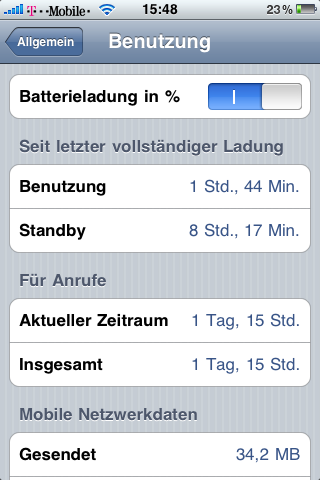

Hey leute, also ich weiß echt nicht mehr weiter Sad
Ich mein der Akku ist ja eh schon nicht der Beste bzw saugt das iphone ja viel strom ABER
ich nutze es kaum mehr intensiv sprich ich hab nur EDGE an und sonst nichts, kein 3g kein wifi keine ortungsdienste push oder sonstiges... schreibe ab und an eine sms, guck kurz was nach oder öffne mal ein programm aber nie lange...
Mein iphone ist ein iphone 3gs 16GB mit der Firmenware 3.0.1 jailbroken.
hab euch mal nen screen gemacht...
das kann doch nicht normal sein -.-
der screen ist von heute und ich hatte NICHTS an!!! nur edge...
ich kann das nächtlich laden wenn ich überhaupt bis zum abend komme Sad
ich bitte euch um euren rat SadSadSad
PS: JA auf dem screen ist WIFI an, hab das zu hause gemacht und hatte grad was bei amazon geguckt Zwinkern nicht das ihr denkt ich hätte das die ganze zeit angehabt das waren max 2 minuten -.-
GRUß und schonmal danke für eure HILFE

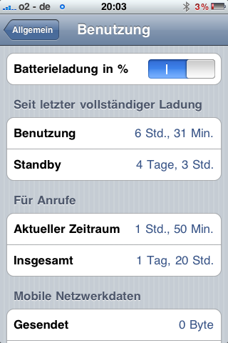

NEIN..es ist nicht bei allen Geräten so! Ich bin mit meinem akku vollkommen zufrieden! siehe Screenshot!
HAbe BT immer an...keine Ortung, die mache ich nur an wenn ich die brauche...WLAN an, wenn ich es brauche, aber ständig Abends zu Hause..E-mails frage ich nur manuell ab!
Bei meiner Benutzung ist kein iPod dabei, der verbraucht bei mir garkein Strom...da komme ich auf 12 Stunden benutzung!
Ach ja..ich schalte mein iPhone nachts NICHT in den Flugmodus..nachts verbraucht meins auch nur 1%..!
Aber normalerweise komme ich auf 6-7 Stunden Benutzung...und guten 4 Tagen Standby!
