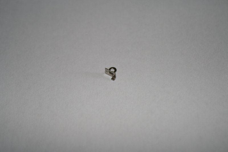

auch ich habe mich ans Zerlegen und wieder Zusammenbauen meines 3GS, 32GB gewagt.
Hatte mir aus hongkong ein "schickes" Chromcover schicken lassen.
Telefon funktioniert auch soweit, nur GPS Signal hab ich keines mehr. :-(
Hab schon mit einer Fachwerkstatt drüber gesprochen, aber ohne dass ich das Gerät dort lasse und für teures Gel reparieren lasse wollen die nicht so richtig mit der Sprache raus.
jetzt zum Punkt:
1. Chromcover sieht gut aus, nur sieht man jeden Fingerabdruck, einfach jeden Fleck, ergo ich baue wieder ein originales weißes ein/ an....
2. beim GPS-Empfang muss ich einfach nach dem Auschlussprinzip vorgehen, d. h. alle Teile nach und nach auf richtige Funktion und richtigen Sitz im Telefon prüfen und ggf. erneuern
die Suche im Netz hat nicht viel gebracht, möglich wäre auch, dass das verchromte Cover den Empfang beeinträchtigt.
3. ich habe einen kleinen Winkel entdeckt, welchen ich nicht zuordnen kann. Ich brauche Eure Hilfe!!! Wo muss ich den verbauen? Er ist nicht vom Dock-Connector und auch nicht zum fixieren der Kamera.
Ich hoffe die Bilder sind aufschlussreich und ich bekomme Hilfe.

Nein ist nicht der Winkel zum fixieren der Camera!!! Den habe ich auch noch extra.
@Cosmic: Kannst Du mir denn genau sagen oder zeigen wo der Winkel hingebaut wird?
#35
Jap Zwinkern
der gehört an die zusätzliche antenne die oben unter dem Simtray installiert ist.
Die öse kommt dabei unter die Schraube der Kopfhörerbuchse
#36
Kann dir grad leider nicht folgen. :-(
hab jetzt die Öse versucht da anzubringen.
muss die wirklich da hin? (siehe Bild)
#37
Jap, genau an die Stelle allerdings UNTER die Lasche der Kopfhörerbuchse.
#38
also nur um 1000%ig sicher zu gehen habe ich noch ein Bild gemacht und den Winkel in seiner "Einbaulage" (allerdings auch stark vergrößert) mit reinkopiert.
So würde ich dann das Teil verbauen, natürlich auch unter der der Lasche/ Öse der Kopfhörerbuchse,

#39
Jap,allerdings ist der normalerweise mit an dem Flexkabel
#40
Kannste mir noch sagen, an welchem Flexkabel?
Dort sind ja mehrere, eines für Laut-Leise und Mute und eines für GPS
