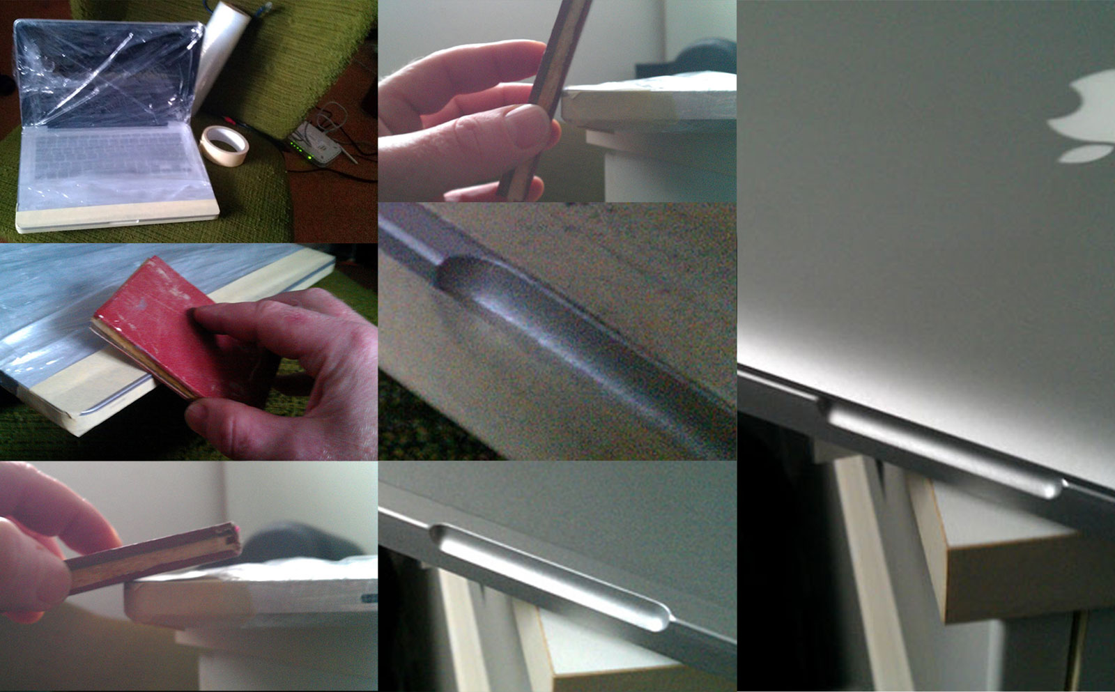

Ganz einfach! Diese Methode wirkt und funktioniert - ganz ohne physische Gewalt - mit einem Holzklötzchen und in meinem Fall aufgeleimtem Holzschleifpapier der Körnung 240 (sehr fein). Man muss sich aber bewußt machen, dass die Eloxierung (im µm-Bereich) der Kante verloren geht. Ich riskier das. Beim "Vorgänger" - dem weißen macBook, ein reines Bürogerät - sind nach und nach mehrere zentimeterlange, dünne Kantenstücke von selbst herausgebrochen. Mac soll man ohnehin nicht vergöttern und rosten wird der Alu-unibody nicht. Seht Euch das Ergebnis an!
Also:
1) Abkleben (Malerkrepp-Klebeband)
2) zügig jede der beiden Kanten links und rechts des Öffnungsschlitzes stumpf- schräg- und spitzwinkelig (natürlich nicht flach - siehe Abbildungen) abschleifen, indem man das Klötzchen SANFT von links nach rechts bewegt und den Winkel nach und nach verändert. 20x mit leichtem Andruck genügt. Beim Öffnungsschlitz einbremsen; deren Außenecken kriegt man vorsichtig auch ausreichend abgerundet (ganz wenig Radius, ein halber mm reicht bei weitem).
3) Staub wegwischen. Sauber auspacken - fertig.
Ich bin äußerst happy damit. Danke für die vorangegangenen Ideen! Til
Abbildung hierzu:

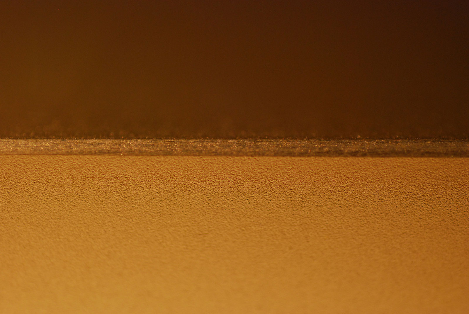

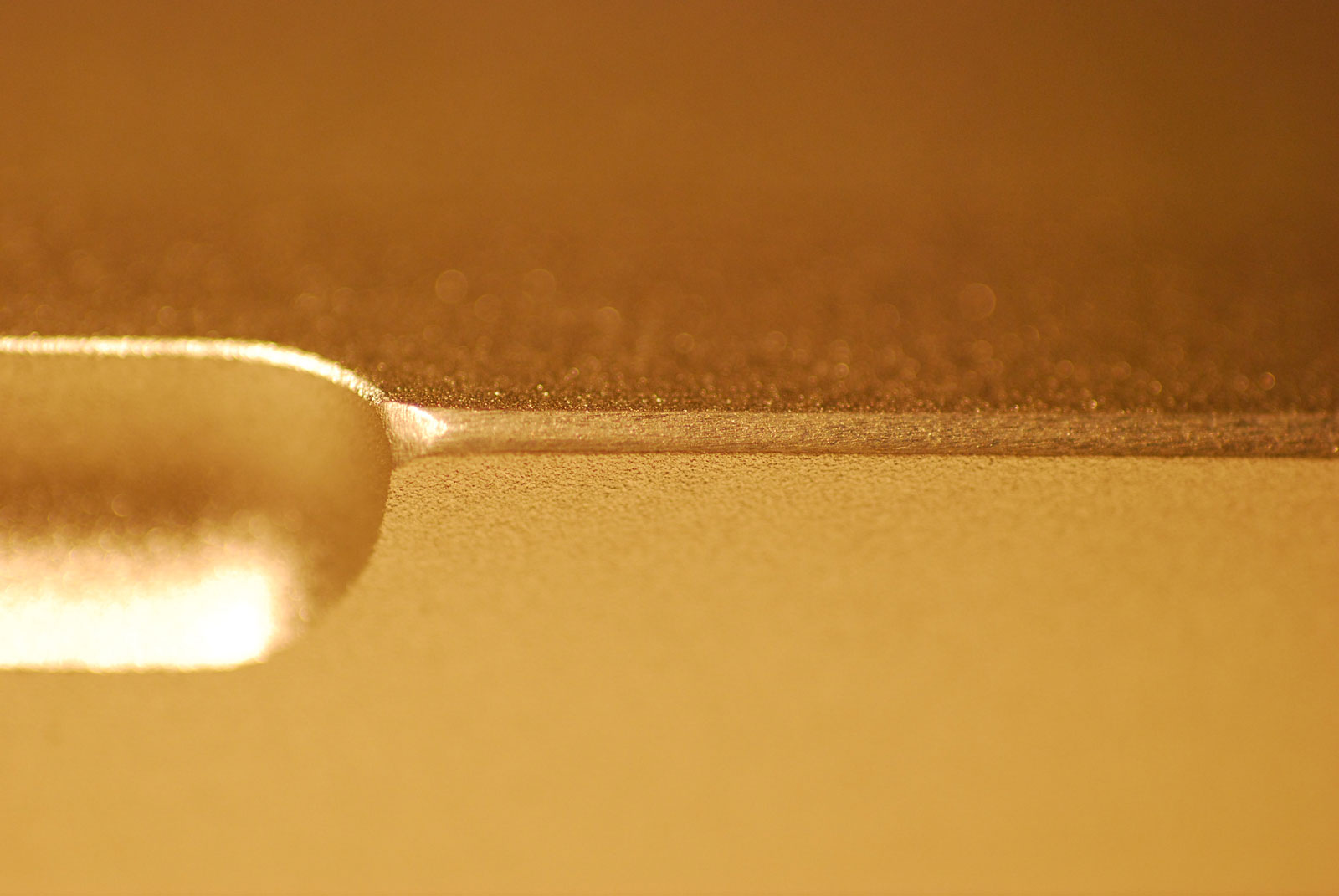

ich habe schärfere Detailfotos hinbekommen:
Nehmt nach dem 240er ein noch viel feineres Schleifpapier, dann wird´s richtig glatt. Im Vergleich die Originalkante beim Öffnungsschlitz im Hintergrund.
Danke für Euer feedback!

Also ich bin von Beruf Fahrzeuglackierer und möchte dir mal sagen das es echt sehr gut gemacht ist! Sieht echt sehr sauber gearbeitet aus!
Ich würde zwar nie mit derartigem Zeug an mein McBookPro gehen aber egal! Biggrin
also meine Ecken sind da auch sehr scharf aber auf die Idee bin ich noch nicht gekommen :-)

Nachdem ich nun dein Ergebnis sehe, werde ich es definitiv auch tun!!!
Wofür aber so derb einpacken wenn man mal kurz mit 240er drüberzieht???
