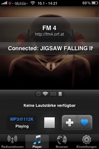

ich nutze RadioBox als Streaming App, um Radio Sender zu hören. Nun ist mir immer wieder aufgefallen, dass ich die Lautstärke in der App nicht ändern kann (siehe Screenshot). Das ist etwas blöd, da ich somit den Reciever extrem laut stellen muss.

Bei gleicher Applikation und gleich eingestelltem Sender funktioniert der Lautstärkeregler bei mir ohne Probleme.
Kannst Du die Lautstärke über die Seitentasten am iPhone steuern?
Wenn du über den Dock-LineOut an deine Anlage angeschlossen hast, dann gibts am iPhone normalerweise keine Lautstärkeregelung... Das liegt dann nicht am Programm.
