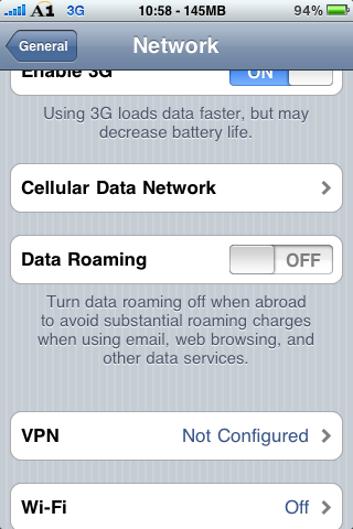

Heute möchte ich es aktivieren per USB, schließe an den PC an, und Tethering ist verschwunden.
Auch das Löschen und Neuinstallieren des Profils von benm.at und der Neustart hat nichts geholfen.
Greetz

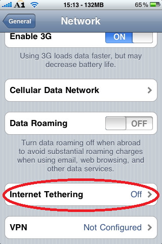

GESTERN:     HEUTE:

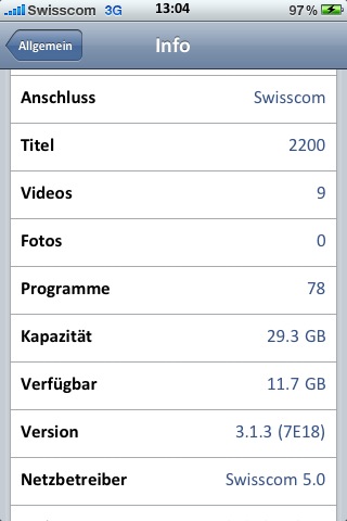

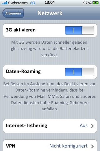

rohorubo Screeshot hat Swisscom stehen, das meine ich mit dem Namen (Standard).
Wenn du nun auf meine Screenshots schaust, steht A1 mit einem gelben Bogen drüber. Das ist das Carrier Bundle von Cydia und das habe ich wieder entfernt, da es nur was für die Optik ist. Mitunter gibt es Probleme damit.
