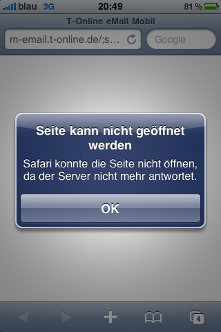

Hallo liebe Gemeinde,
Ich habe ein IPhone 3G 8GB (unlocked mit Blackra1n) und betreibe dies mit einer blau.de Prepaidkarte.
Seit heute, knapp 1h, habe ich keine Verbindung mehr zum Internet, obwohl ich vollen Empfang habe und auch das 3G im Display steht.
Kurz vorher hatte ich kurzzeitig kein Netz mehr, obwohl ich eigentlich sonst nie Probleme mit hatte.
Dann habe ich das Handy neu gestartet und konnte kurz wieder telefonieren, was jetzt aber irgendwie auch nicht mehr geht. Sad
Nun bekomme ich aber folgende Fehlermeldungen (als Bilder angehängt).
Bild 1: Wenn ich versuche eine Seite zu laden.

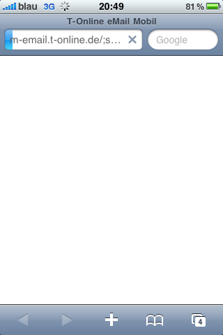

Bild 2: Wenn ich ihn etwas laden lasse.

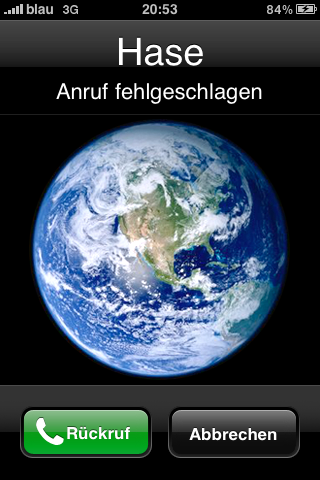

Bild 3: Wenn ich versuche jemanden anzurufen (Hase ist meine Freundin Zwinkern )

€dit: Nochwas, wenn ich das 3G per SBSettings ausschalte dann geht das simsen und telen auf einmal....
es kann sein dass es an blau (eplus) lag...
ich hatte heute auch kein internet und der base mitarbeiter meinte die hatten nen serverausfall...
Dann liegt es bei mir aber immer noch an blau.de
Weil bis dato geht es bei mir nur, wenn ich das 3G abschalte.... Sobald dies geschehen ist, kann ich telefonieren und simsen und komme auch wieder ins Internet (halt nur sausau langsam)
Schien wirklich an eplus zu liegen.
Heute morgen 3G wieder eingeschaltet und siehe da, es geht alles....
