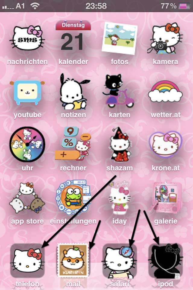

Hallo Gemeinde,
ich hab folgendes Problem. Habe mir eigene Icons erstellt die tranzparent sind.
Also nur das Telefon ohne Rahmen und Hintergrund.
Jetzt wird mir aber bei zusätzlich installierten Apps ein schwarzer Hintergund angezeigt und bei den originalen Apps die beim iPhone dabei waren nicht.
Habe 3GS mit 4.0.1
Im Dock hab ich den Schatten oder Hintergrund weg bekommen, aber im Undock find ich diese png nicht
Im Foto sieht man das Wetter-Icon. beides das gleiche Format. Aber beim einen ein Hintergrund. Genauso das TVdigital-Icon. ist eigentlich auch transparent.
Ich hoffe es hat jemand eine Lösung.
Vielen Dank
Grüßle
toptac
#75

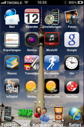

(29.06.2010, 20:55)strolchy schrieb:  Hier mein upload Versuch
mit hochgezogenen Icons
https://iszene.com/uploads/33yp5pdred5a00vygvh6.jpg
[Bild: 33yp5pdred5a00vygvh6_thumb.jpg]
ohne
[Bild: p19ti3pmej7ypk50qz_thumb.jpg]
https://iszene.com/uploads/p19ti3pmej7ypk50qz.jpg
und wie beschrieben, bei mir reicht das deaktiveren des transparent docks im winterboard.
habe das selbe Problem mit ielegance pro, aber das mit
dem transparent dock funzt nicht. Was kann ich noch tun?
#80
Das Dock mit Photoshop auf die Hälfte verkleinern.
