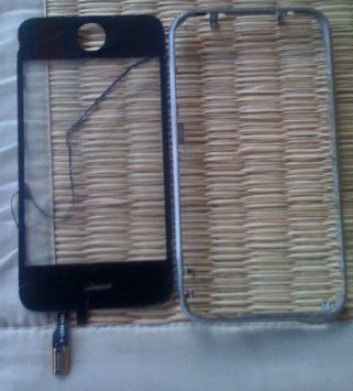

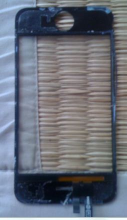

Hier mal Bilder meiner teile:
Glas mit Digitizer
Glas und Rahmen
Ich denke fuer Dich reicht es wenn Du nur das Glas mit Digitizer wechselst. Den Rahmen habe ich nur getauscht weil der alte verkratzt war.
