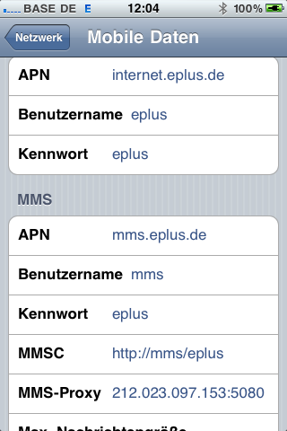

Kannst du mal einen Screenshot machen von den Moilen Daten und hier reinstellen?
wenn du mir sagst wie es geht sofort...
Kurz Power + Hombutton drücken.
bitte
MMS= mms.eplus.de
Name= mms
Passwort= eplus
MMSC wegmachen da darf nix stehen
MMS-Proxy = 212.23.97.153
Neustart dann müsstes gehn Zwinkern bei 3G werden keine MMS versendet !
So muß es eingestellt sein und dann 1x neu starten.

3g abgeschaltet, einstellungen geändert wie du gesagt lulu und aus und an... geht nicht raus...
Bei den APN oben steht bei dir 2x Eplus das untere muß auf GPRS gestellt werden. Hast du das auch gemacht?
so steht es jetzt
Also geht nicht, dann nimm doch die Einstellung von beN3G aus #10.
[attachment=15080]
[attachment=15081]
So Zwinkern mach bei Netzwerkeinstellungen 3G an und Mobile Daten auch. Gesendet werden MMS nur wenn du nur Edge Empfang hast. Andernfalls kannste das 3G auch ausschalten dann müssten diese senden Zwinkern normalerweise ^^
