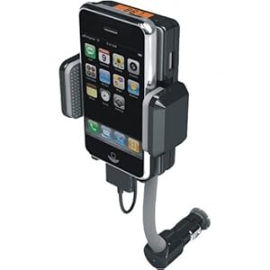

Seit einer Weile habe ich das iPhone 4. Gestern kaufte ich mir so ein "All in One Carkit". Bietet einen Autoadapter zum Aufladen des Akkus, FM Transmitter und Freisprechanlage inkl. Halterung. Der FM Transmitter läuft inzwischen perfekt. ABER sobald ich das iPhone "an den Strom anschliesse" im Auto, kommt kein Ton mehr. Dann verschwindet komischerweise auch die Lautstärke-Regelung im "iPod", sprich, die Regelung (Balken ganz unten) ist gar nicht mehr da... Es klingelt also auch nicht, wenn jemand anruft... Sobald das iPhone ausgesteckt ist, funzt alles normal?! Iiiiirgendwie muss dieser Stecker den Ton vollkommen deaktivieren, aber wieso?!
So schaut das Teil aus:
http://ecx.images-amazon.com/images/I/41...AA300_.jpg

Ich glaube das ist normal. Die Audioausgabe funktioniert jetzt über den Dock-Connector. In diesem Fall kann man die Lautstärkenregelung nur noch übers Radio oder das externe Gerät einstellen.
Aber es kommt GAR kein Ton :-( Auch nicht über Radio...
Der FM Transmitter funktioniert nur, wenn das iPhone NICHT am Zigarettenanzünder steckt. Dann alles perfekt - sobald das iPhone dort dran steckt, kommt gar nix mehr, auch nicht aus den Autolautsprechern.

(10.08.2010, 18:13)swisssu schrieb:  Aber es kommt GAR kein Ton :-( Auch nicht über Radio...
Ah okay, das wäre eine Erklärung :sad: Das stand leider nicht in der Artikelbeschreibung, denn dann hätte ich es nicht gekauft. Ohne gleichzeitig aufzuladen reicht der Akku beim iPhone sowieso nirgends hin.
Vielleicht noch ergänzend:
Das "Phänomen" tritt auch auf, wenn ich das iPhone an das Kabel hänge, OHNE dass dieses mit dem Zigarettenanzünder verbunden ist. Sprich: Sobald das Kabel in die "USB-Buchse" unten gesteckt wird (egal ob Strom oder nicht), ist fertig mit Ton.
