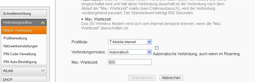

Das Problem ist: obwohl zunächst alles einige Minuten (ca. 20 bis 40) läuft und ich mit dem Gerät normal im Netz surfen kann, zeigt der e5 irgendwann die Fehlermeldung "Invalid Sim" an und bricht die Verbindung zum Internet ab. Danach hilft nur noch ein Neustart.

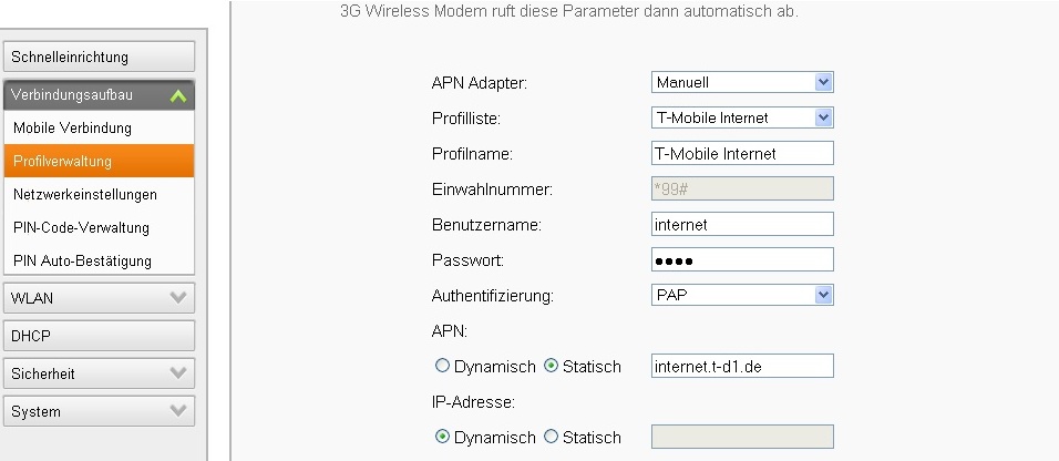

Ich habe soweit die APN-Daten etc. weitestgehend von hier (http://www.areamobile.de/static/zugang/t-mobile.php#a2) übernommen, aber es hilft trotzdem nichts. Die telekom (2202) rückt ebenfalls keine config-Infos raus, da das Gerät nicht von ihnen ist. Es ist wahrscheinlich auch kein Hardware-Fehler, weil ich das erste Gerät bereits gegen ein zweites ausgetauscht habe und die Sim-Karte in meinem 4G Systems XSStick W12 tadellos funktioniert.
Was kann ich tun? Anbei zwei Screenshots mit den aktuellen Einstellungen. Kann mir jemand sagen, was ich ändern muss, um das ganze stabil zum Laufen zu kriegen? Danke.

probier mal
apn: internet.t-mobile
Benutzername: tm
Passwort: tm
Danke, die Verbindung steht jetzt schon eine ganze Zeit stabil.
dann hoffen wir mal das sie stehen bleibt.
Das sind nämlich die richtigen Zugangsdaten
Scheint so zu sein, nochmals danke.
