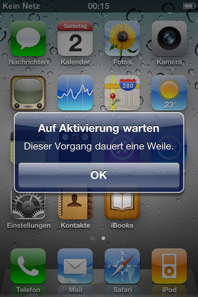

um das iphone zu nutzen habe ich meine alte sim karte zu einer micro sim "beschnitten". das funktioniert auch so weit der pin wird angenommen nur dann kommt die meldung "Auf Aktivierung warten. Dieser Vorgang dauert eine Weile."

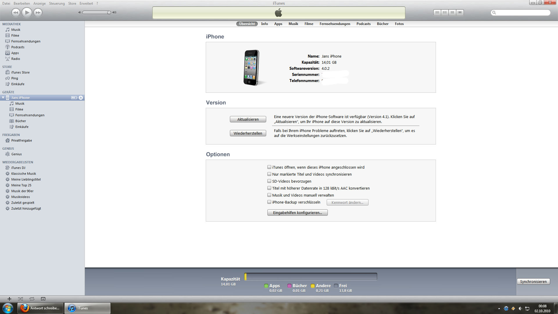

mh komisch in iTunes ist das iphone schon aktiviert (also ich kann alle einstellungen über iTunes vornehmen)
allerdings wenn ich die meldung "auf aktiverung warten" mit ok bestätige kommt sofort die meldung "netzverbindung verloren. das ausgewählte mobilnetz ist nicht mehr verfügbar"

Was kannst Du über iTunes machen ? Siehst Du links das iPhone ? Welche Einstellungen kannst Du machen ? Eigentlich fragt iTunes erst ob das iPhone als neues Gerät angelegt werden soll, oder ein Backup eingespielt werden soll.

also in iTunes kann ich soweit alle einstellungen machen. bei der frage neues gerät oder backup hatte ich backup ausgewählt.

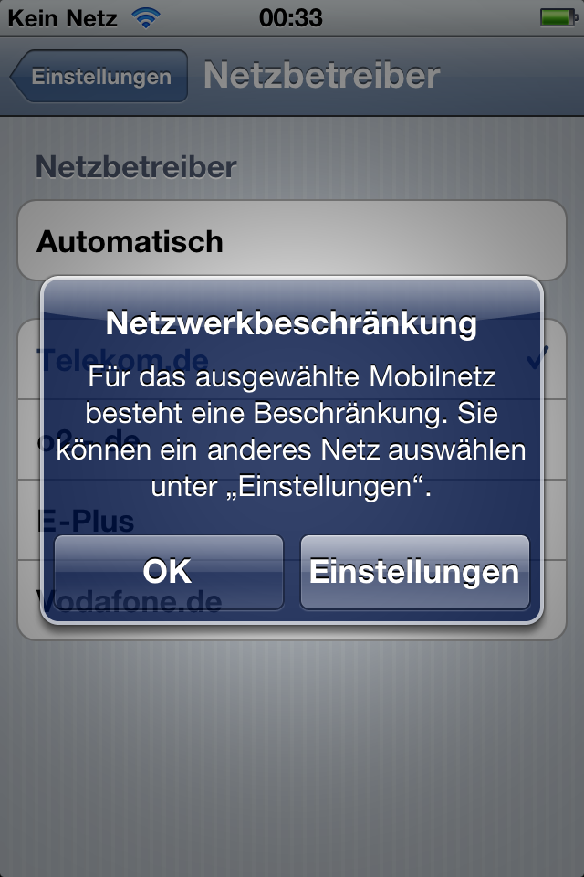

bekomme nur die meldungen unten im bild angezeit das wars dann auch schon

was passiert wenn du da auf "einstellungen" klickst?

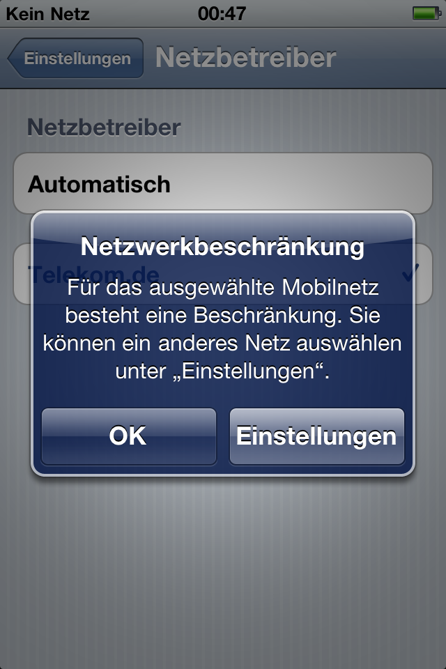

wenn ich auf einstellung klicke komme ich wieder in das selbe menü nur das iphone sucht die netze neu und zeigt mir dann nur telekom.de als netz an. wenn ich dann telekom.de auswähle kommt wieder das menü mit der meldung "netzwerkbeschränkung"

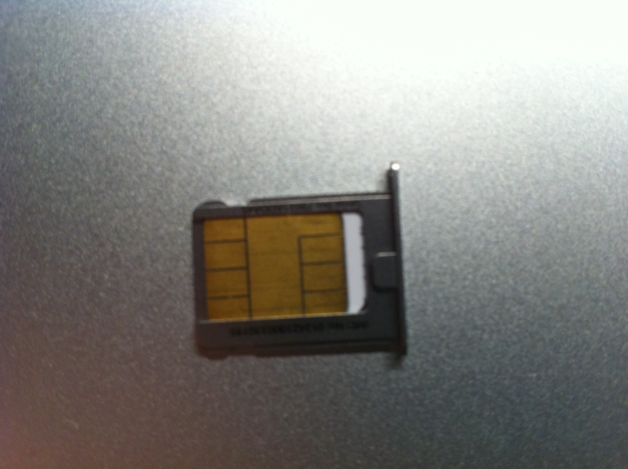

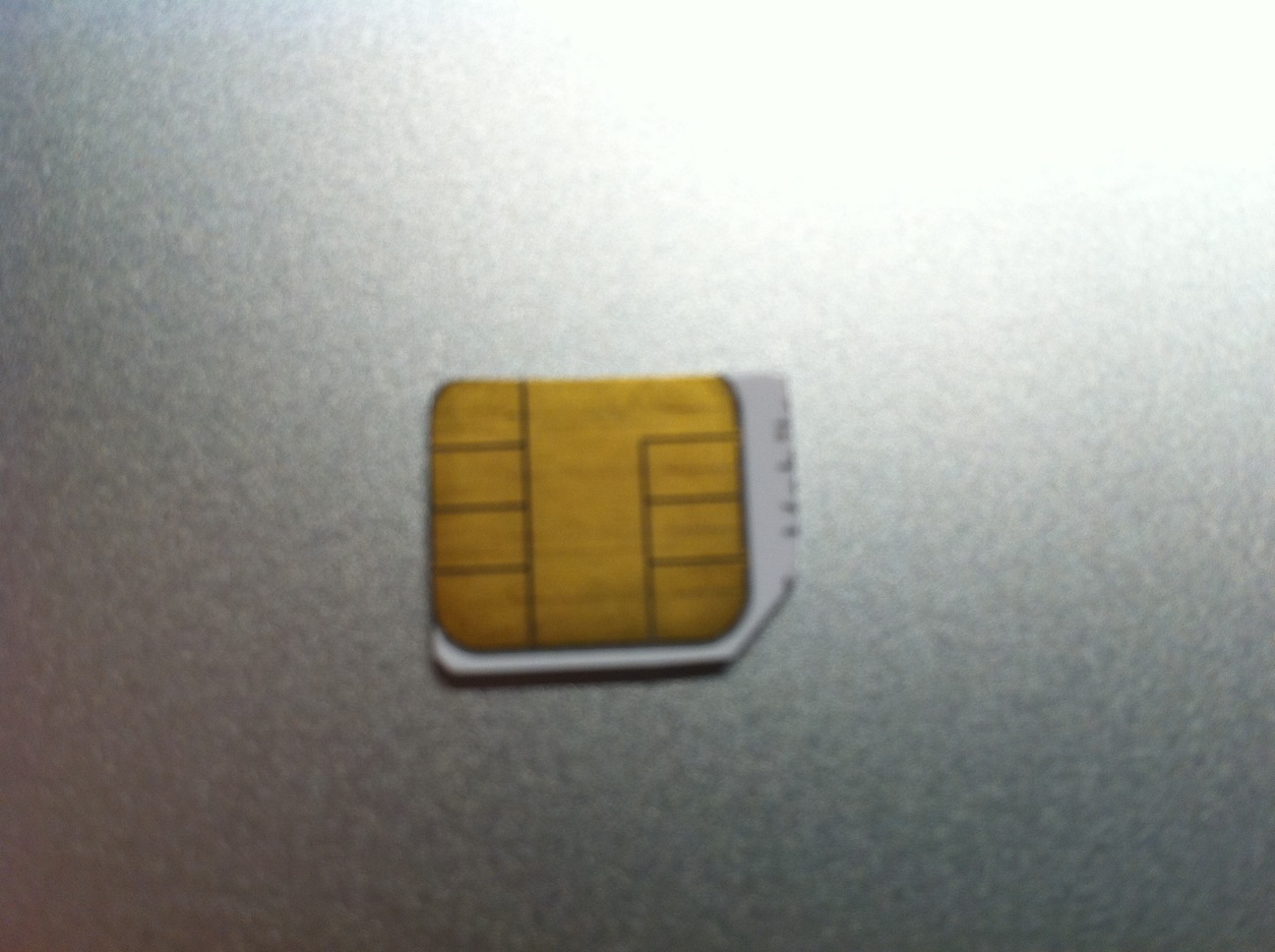

kannst du die simkarte mal fotografieren? (kontaktseite)
plus die simkarte in dem minischlitten, so das man auch die kontakte sieht!.
so hier bitte schön, hoffe du erkennst genung. schnell mit dem iphone fotografiert
hmmm... sieht eigentlich ok aus, kontakte liegen meiner meinung nach da wo sie sollten.

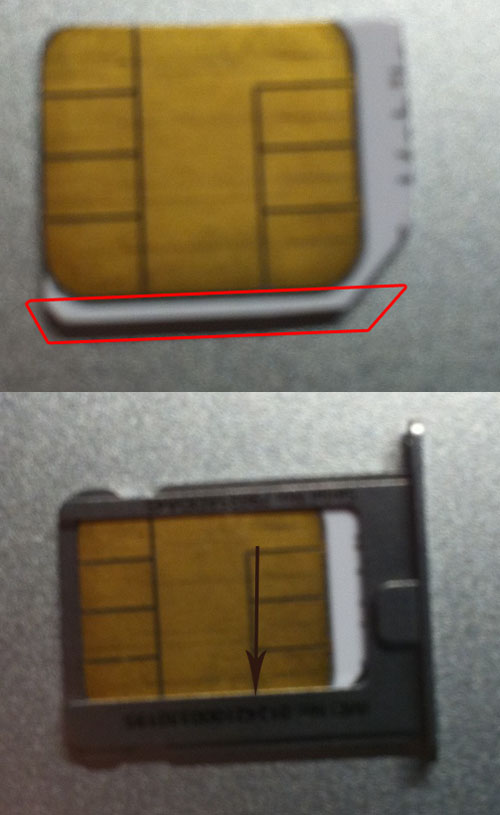

du könntest versuchen etwas vom weißen plastik zu nehmen (unten am foto gesehen)
um mit der sim weiter nach unten zu rutschen.
ein versuch ist es wert.

Zur vollständigen Aktivierung braucht das iPhone Netz. Das scheint bei deinem nicht zu funktionieren (Bei Einstellungen-Netzbetreiber sollten auch andere Anbieter gelistet werden).
Test1: 3G deaktivieren (Einstellungen-Allgemein-Netzwerk), iPhone aus und wieder einschalten
Test2: Andere T-Mobile Micro-SIM testen (originale, keine beschnittene, eventuell mal im T-Shop vor Ort fragen) bzw. Die eigene SIM in einem anderen iPhone4 welches funktioniert.
Test3: Wiederherstellung als neues Gerät ohne Backup einzuspielen ...im Recovery oder DFU Mode
...wenn das alles nicht hilft Apple anrufen, Gerät reparieren lassen.
