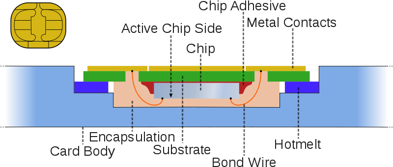

man kann übrigens einiges von den goldenen kontakten wegschneiden OHNE das die sim kaputt geht.
der chip sitzt in der mitte.
die kontaktflächen die man sieht dienen nur als leiter. Zwinkern
solang man die bondwire (welche relativ weit innen sitzen) nicht verletzt passiert gar nichts
