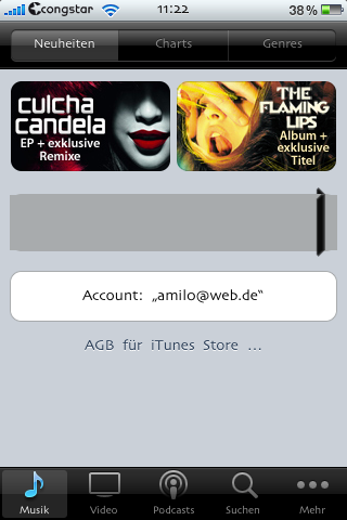

also ich hab iTunes jetzt wieder zum laufen bekommen aber es sieht jetzt genau so aus wie im anhang...
so sah es vorher aus und ich dachte wenn ich mobilestore.app lösche wird das wieder gehen aber dem ist nicht so..

juhu, ich habs hinbekommen!!!
und zwar einfach bei sbsettings unter extras fix user dir permissions anklicken und dann fix me! danach lief bei mir iTunes wieder ganz normal!!!
