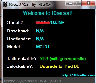

So, mal ne kleine Zusammenfassung:
5.1 wie gehabt..:thumbdown:
4.1 CFW läuft OK!
Nur es findet immer noch kein Netz und Wlan usw..
IMEI und ICCID werden unter Info nicht angezeigt.
f0recast - sagt dass ---
Außerdem startet es ca alle 3-4 min neu...
4.2.1 und 4.3 nimmt es garnicht...
... ich denke es liegt wohl alles an den fehlenden IMEI und ICCID...:helpsmilie::helpsmilie::helpsmilie:
